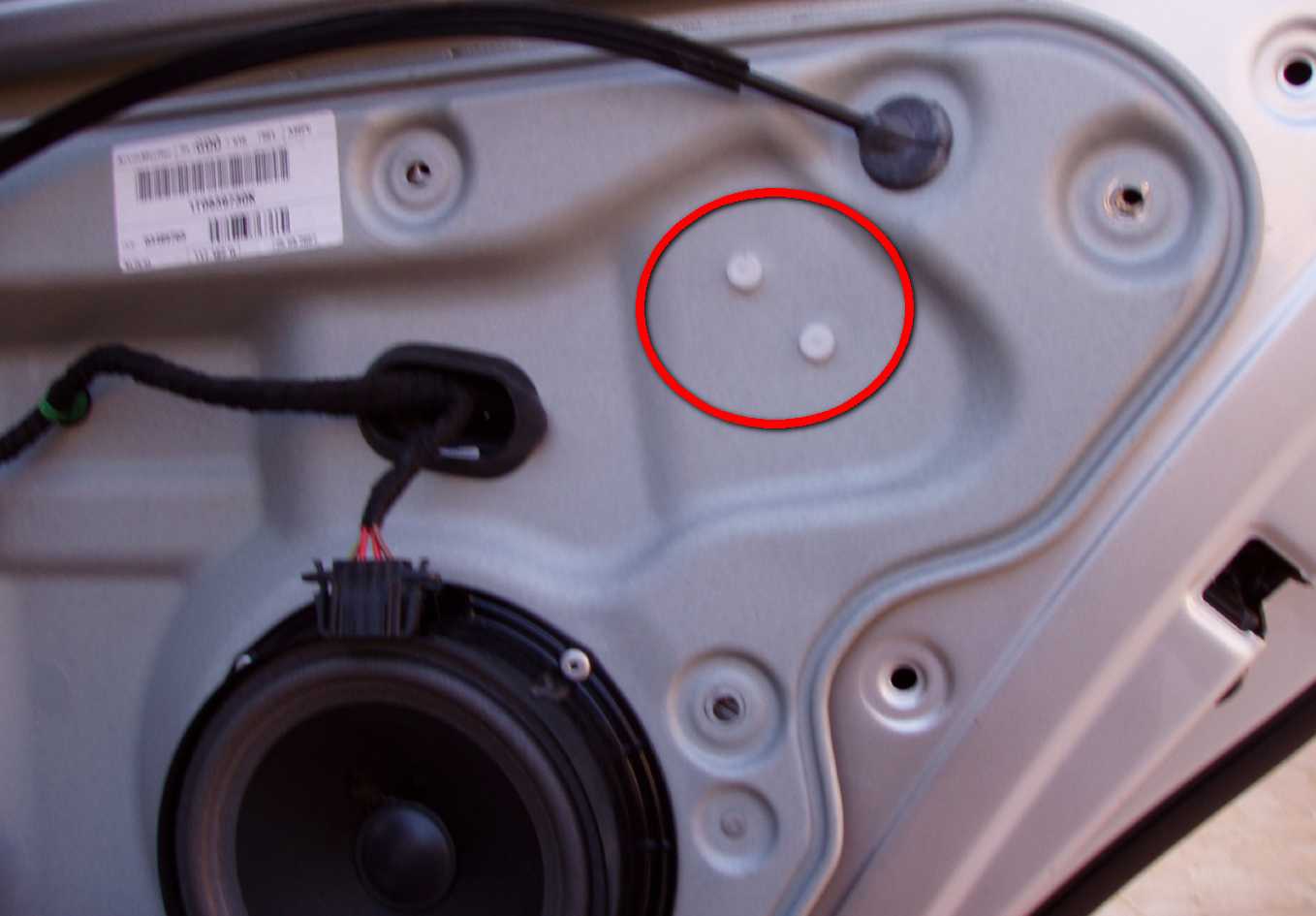

Bien, j'ai réussi à déclipser cette foutue vitre de son support et à retirer le panneau métal !
En fait, sur un touran de 2008, il n'y a qu'un support de vitre en bas au centre.
La vitre possède un trou qui permet de la solidariser au support plastique blanc à l'aide d'un double axe passé en force.
Pour déclipser la vitre et retirer le panneau métallique:
1 - Retirer le cabochon en caoutchouc en bas au centre.
2 - Baisser la vitre jusqu'à voir 2 petits cylindres plastiques les un dans les autres en face le trou.
3 - Pousser le cylindre du centre puis le cylindre plus gros (petit marteau + poinçon)
4 - Monter la vitre et la scotcher en haut.
5 - En haut à droite, décrocher les 2 clips blanc qui tiennent à la serrure en retirant la partie centrale des clips puis en poussant le reste.
(J'ai utilisé une vis placo vissée légèrement et tirée à la pince pour extraire la partie centrale.)
Voilà, je suis en attente de la clé 12 étoiles pour débloquer les 2 grosses vis de la serrure.
J'essaierai ensuite d'analyser son problème de non ouverture intermittente (soudure, ressort...?)

Super, et merci pour les photos neptune06
Tu n'as rien cassé en chassant les cylindres ou les clips en plastique?
Les cylindres, tu les récupères dans le bas de la porte une fois le panneau enlevé?

Non, pas de casse en poussant les clips.
Je l'ai ai récupérés en passant la main entre la plaque métallique et la portière, mais on peu très bien les laisser tomber dans le fond de la portière et les récupérer une fois la plaque retirée.
Ce soir j'ai retiré et démonté la serrure.
En main juste reliée au faisceau, je constate le problème : "clac" "clac" à l'ouverture par la télécommande et la partie rouge n'arrive pas à basculer. (Fonctionnement correct une fois sur 10 environ)
J'ai ouvert le boîtier, refait quelques soudures et tout remonté et la, plus de problème !
Je viens de remonter la serrure et vais tester ceci durant les jours à venir sans tout remonter complètement au cas ou...
Voici quelques photos du boitier :
