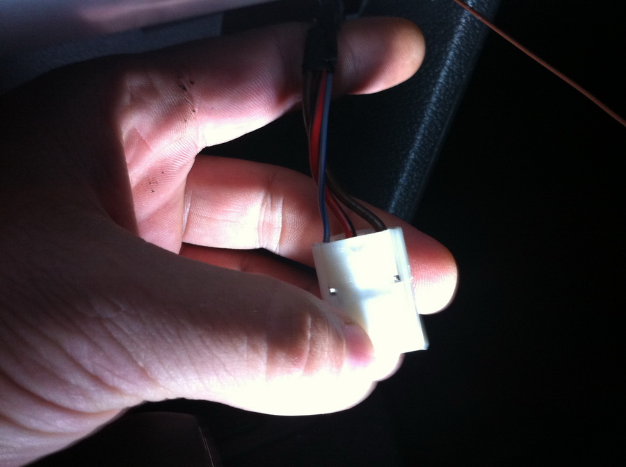

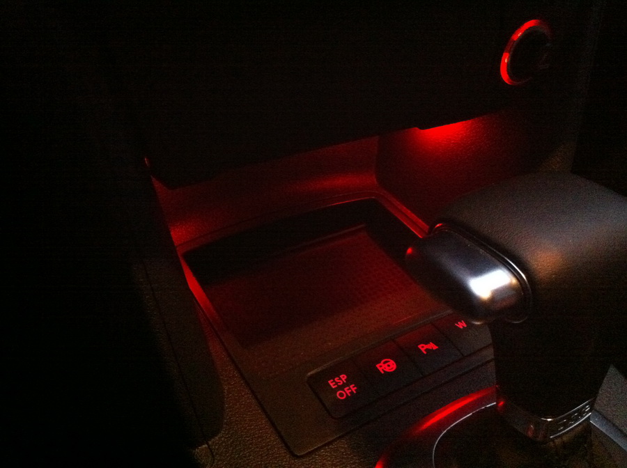

Voila un resultat avec deux led rouge pour l'éclairage du vide poche
Je trouve le Touran tres pratique mais il manque de lumiere
Donc voila étant dans électronique depuis des années je me suis permis de faire quelques bricolage sur le toutou
Pour le 12V lumière il faut prendre le petit fil bleu rayé
Celui-ci est l'impulsion +12V lumière pour repiqué l'éclairage au plafonnier avant et arrière
ET voila en photos

c'est cool cet éclairage !

La nuit au moins au voie ceux que tu as dans ton vide poche
Exemple (carte bleu pour payer sur l'autoroute) obligé avant de tout allumer pour savoir où est elle caché
Aujourd'hui fini directement au voie ou elle c'est caché comme pour la monnaie ou le téléphone
C'est tres pratique et je trouve dommage qu'une marque comme VW soit même pas capable de penser a des choses comme ça avant de vendre leur voiture hors de prix avec la finition d'une Dacia
Donc encore heureux qu'on retrouve sur le net des options ou des modifications a faire pour améliorer notre bête

tout a fait d'accord! je me demande si je vais pas faire pareil, si tu as plus de détails sur le montage je suis preneur, moi je pense aussi a faire un éclairage des pieds au places avant avec des bandes leds blanches

Pour les LEd il faut reprendre au niveau du plafonnier l'impulsion +12V lorsque l'ai porte s'ouvre
Tu descend le fil sur le cote jusque au niveau des jambes droite et gauche et voila il suffit de coller ta bande de led blanche et de relier le tout au +12 et à une masse n'importe la quel
Et tu va profiter d'un éclairage au pied

merci pour le tuyau!! ça va m'etre utile si je me lance!Electrode24 a écrit :Pour les LEd il faut reprendre au niveau du plafonnier l'impulsion +12V lorsque l'ai porte s'ouvre
Moi je l'ai déjà d'origine ça par contre avec l'aiclaire des pare-soleil

pour l'alim de mon plafonnier, j'ai déjà tiré le câble jusqu'au niveau de l'allume cigare, me reste plus qu'à acheter un "voleur" et à piquer sur le fil rayé blanc/bleu (comme sur ta photo
comme ça mes leds sur le plafonnier (d'origine W passat W8) ne s'allumeront qu'au fonctionnement des feux, en mode auto ou normal d'ailleur...cool

salut electrode24 ,ce fil qui alimente le plafonnier,on doit le retrouver en bas du tableau de bord?
