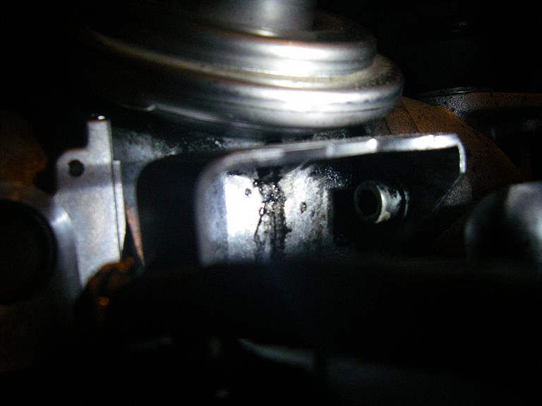

Récent propriétaire d'un touran 105ch 1.9 match de 2006 (60 000km), j'ai fait ce We le check up habituel pour voir ce que la voiture a à changer.
J'ai fait qques filtres, la vidange, et me suis aperçu d'une fuite d'une huile sous le collecteur de Turbo (juste au dessus du bouchon de remplissage de l'huile, à gauche). C'est un peu sale (l'huile a l'air d'être soufflée, de bas en haut ?), mais pas suffisamment pour tomber sur le capot plastique de protection moteur. Par contre j'ai un peu peur que ça coule dans la distri. A vue de nez, un joint qui fuit ou bien une prise d'air qui déconne ...
J'ai pu voir avec la fonction "recherche" du forum que c'était "normal", mais je n'arrive pas à piger si c'est du 1er ou du second dégré !?... ::by3::
J'ai mis un petit coup de nettoie moteur, c'est propre, et après 80 km ça le reste. Mais je suis curieux: y a t-il un souci connu ? si oui, VAG peut-il prendre en charge ? :enc:

Re: Fuite huile Turbo ?
Message par joc »
ça revient !! voilà la photo
merci pour vos avis ? ça sort bien du petit trou
Mais ce n'est pas le turbo ça :shock: :!:
Message par joc »
ah ben voilà, c'est l'EGR ?! (désolé, je débute ... :581: )
je lis un peu partout que ça s'encrasse .. beurk
et c'est pour ça que ça fuit ?

bon alors suite et fin de mon pb d'EGR: diagnostic chez volkswagen (je suis allé à Toulouse Etats unis parce que dans un autre concession de Toulouse au bout de 2 mois toujours pas de diag), moyennant 20 € :
- relais à changer
- bougie préchauffage n°2 HS
- EGR à remplacer
Moyennant un appel à la centrale VW , il ont fait un geste commercial pour prise en charge à 50 % de l'EGR, soit au final une facture de 314e.
Ca fuit plus, j'ai une voiture propre et le porte feuille plus léger
à suivre ..
