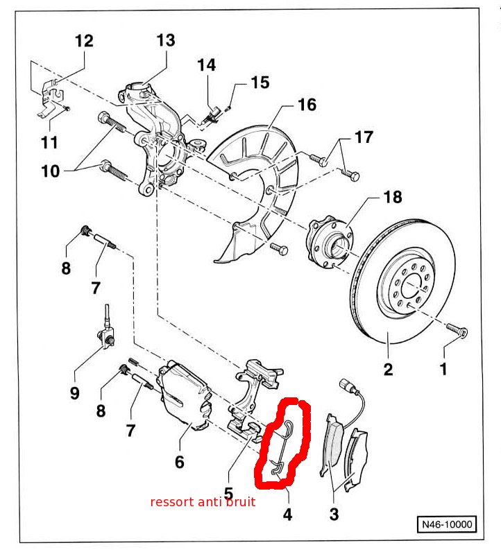

apparemment mon bruit c'est du a l'antibruit qui est d'ordinaire fixe sur les plaquettes qui n'a pas ete remonte lors du dernier demontage
savez vous ou peut t on trouver cet antibruit ?
cedric

c'est bizarre ce que tu dis (même si le bruit peu correspondre a ce que tu décris) si il est vrai que sur les Golfs 1 2 et 3 on pouvait ne pas remettre les ressorts anti bruit je trouve difficile de le faire sur un Touran car il est relativement bien fixer à l'étrier et donc difficile de l'oublier.
