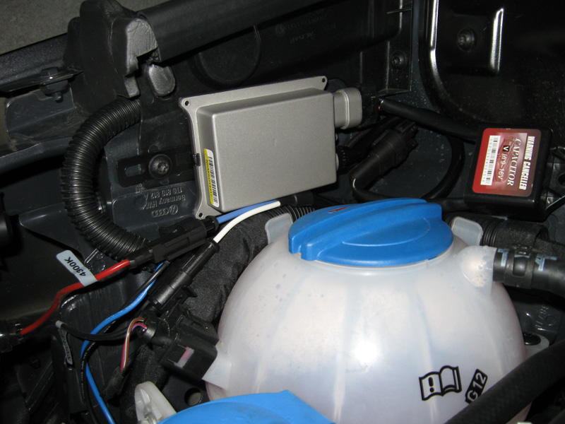

En complément de mon message précédent voici une image du ballast anti-ODB (B21) reçu dans le kit que j'ai installé :
Et ça ressemble à quoi les modules anti erreur supplémentaires pour l'ODB :?:

LDR a écrit :En complément de mon message précédent voici une image du ballast anti-ODB (B21) reçu dans le kit que j'ai installé :
oooooh , j ai les même :mrgreen:
Bonsoir LDR,
Comment les fixes tu dans le moteur ?

Alors, avec cette image je réponds à tout le monde.... :wink:
@ Mc Rai tu peux voir le petit module anti-erreur
@ Kite56 : j'en fixe un sur l'aile (vis existante) au dessus du vase d'expansion.
Le deuxième au-dessus de la boite à fusible (à côté de la batterie), également sur une vis existante.
Sous réserve que sur le V2 on puisse les installer au même endroit...

Kite56 a écrit :Bonsoir à tous,
Plusieurs interrogation me viennent quand même à l'esprit, a savoir : :mssss:
- J'ai un toutou de 2007 avec lentilles donc pas besoin d'adaptateur, n'est ce pas ?
Non pas besoin, juste à priori, modifier l'agrafe d'origine fixée sous l'ampoule d'originepour faire passer les fils du kit xenon
- Pour ce qui est de la couleur j'hésite grandement entre le 5000k, blanc pur certes qui éclaire plus me semble t-il mais qui passe peut être un peu inaperçue dans le flot de véhicule et le 6000k avec ses reflets bleuté qui se démarque plus mais verrai-je une nette différence avec mes halogènes ? Des avis sur les couleurs Zazounet, Fab, MELR, LDR, Tijou.... ?
La couleur reste plutot du gout de chacun, mais la puissance des xenon restera largement visible par rapport à des ampoules halogènes :wink:
En revanche pour la connectique ca à l'air vachement simple au vu de ce que j'ai pu lire sur le sujet sur le montage. Ampoule Xénon, ballast puis connecteur d'origine, c'est bien çà ?
Oui, ca à l'air très simple, coté kit, les fiches sont facilement repérable entre elle, et coté phare, juste branché 2 cosses mal sur le culot d'origine de l'ampoule (voir ma photo sur les pages précédentes)
Dernière question, enfin j'espère, aux possesseurs de Kit : comment avez vous fixez les ballasts ???
Au vu des photos juste au dessus, tu as un début de réponse. A savoir que dans le kit il y des pattes de fixation de fournies + visserie
Voilà, en espérant t'avoir rassuré :biere:

Mc Rai a écrit :
kite56 a écrit : Dernière question, enfin j'espère, aux possesseurs de Kit : comment avez vous fixez les ballasts ???
Sur les phares de V2 j'ai mis les ballast dans l'optique non fixés ça rentre juste et ça bouge pas :marr:

Vous avez des photos les gars de l'endroit ou vous les avez posé ?
sans aucune vis, ni scotch ?
Steve, tu pourrais nous remettre ta photo ou l'on voit l'agrafe d'origine avec les ampoules du kit xenon ??
Si tu as une photo avec l'entaille de faite dans l'agrphe, je suis preneur :vddgs: :kikoo:

Mc Rai a écrit :Vous avez des photos les gars de l'endroit ou vous les avez posé ?
je n ai pas de photo la sous la main mais quand tout est rentré et fermé, t es content et tu touche plus a rien 0/** car comme dis Svit ça rentre pile poil (ballat debout )surtout avec les anti erreurs en place...

Mc Rai a écrit :Merci Elder pour tes photos :biere:
Par contre, le 1er ballasts, c'est celui de ton frère ?
car là, ceux ne sont pas les même sur ta dernière photo :roll:
Non Rai, regarde mieux... c'est le même ballast mais une fois vue de dessus et une autre vue de dessous.
Au risque de me répéter, avec mon frère on a achetés les 2 mêmes kits. :ghjgj: :cop: :mrgreen:
Quand vous dites dans le phare, ce n'est tout de même pas à l'intérieur ?
D'après ce que tu dis Guillaume, tu les as coincé sous le phare, tu les as démonté ? avec dépose du PC ?
ou juste par l'accès moteur ?

Mc Rai a écrit :Quand vous dites dans le phare, ce n'est tout de même pas à l'intérieur ?
Si! Si! je dis bien à l'intérieur de l'optique, j'essaye de te faire des photos de mon install ce week end si j'ai le temps.
