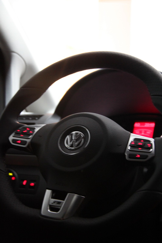

Re: Volant Golf 6 sur touran
Salut tout le monde
voici des photos avec mon nouveau volant
- IMG_6103.JPG (114.17 Kio) Vu 3355 fois
- IMG_6112.JPG (82.25 Kio) Vu 3355 fois
- IMG_6107.JPG (125.46 Kio) Vu 3355 fois
La il commence à ressembler à un vrai TOURAN
désolé
désolé

- poupmax
- Messages : 990
J'adore cet intérieur lumineux en rouge avec ce top volant
. BRAVO [ image externe ]
Par contre il parait plus lumineux car j'ai une enveloppe blanche juste sous mes Led rouge sinon c'est légèrement plus discret cela me permet d'éviter d'allumer pour regarder dans le vide poche la nuit et ca apporte un peu de lumiere dans les sombre Touran
LOL VRAI TOURAN

Touran v1 de 12/2005 dsg avec volant 4 branches(horrible) sans mlf
Remplacement par golf 6 mlf avec palettes dsg
Donc changement module par le CH
Changement regulateur par le G
Et la bague ?? Je dois la changer oú la trouver
Et biensur ou puis je faire la reprog via vagcom
TDI 140 DSG Sport
