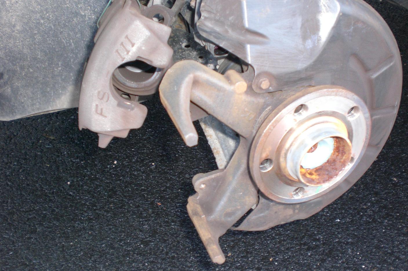

Enlever les deux capuchons pour devisser les deux vis de colonnette avec la 6 pans pour dégager l'étrier.
Comme l'étrier avec ses plaquettes se trouvent coinçé à cause de l'usure du disque, j'utilise le sert joint pour les pousser puis le tournevis plat pour faire levier.
L'étrier et plaquettes en main, deconnecter la fiche du témoin d'usure et utiliser le fil de fer pour l'accrocher au ressort d'amortisseur pour pas que ça tire sur le flexible.
Enlever seulement la plaquette exterieur car celle côté piston sert à rentrer ce dernier avec le sert joint.
Devisser la vis de centrage pour deposer le disque.

Y a plus qu'à remonter dans le sens inverse avec le nettoyage des disques si besoin.
