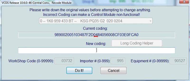

voilà, j'ai trouvé la soluce chez nos amis golfistes
pour ceux qui ont un modul 46 "virtuel" comme moi, c'est à dire avec tout les bytes vierges dans le coding, il faut changer le code dans "current coding", mettre le chiffre 02 à la place du 04 (moi j'avais le 06) ne pas oublié de copier le code d'origine au cas où :wink:
ceci m'a bien fait apparaître la nouvelle ligne dans l'ODB "fermeture pluie"
il n'y avait aucun bit dans le modul 09 qui correspondait à cela.
Comme j'avais déjà tout bien codé le reste, maintenant tout fonctionne.
je vous met deux photos de la manip.
voili voilou
le code à changer mettre 02
la nouvelle ligne est apparue

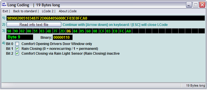

Den's, je viens de faire une simulation avec le code que tu as modifié et celui que tu avais initialement.
Voila ce que ça donne, juste pour ton info :
Avec 02
Avec 06
En fait en inscrivant "06" tu as décoché la case qui rendait inactive la fonction, donc maintenant ça marche. Well done ! //§

oui en fait j'ai inscrit 02 à la place de 06, ce qui a bien décohé le bit 2 :lol:
il a fallu que je contourne le système afin d'y arrivée, car tout les bytes de mon modul 46 sont vierges
tout ces forums sont terribles...j'adore... :hi:
merci à toi, cela confirme que je n'ai pas fait de boulettes, car je ne peux pas faire de simul à cause de ce foutu modul 46 :lkmhkk:
