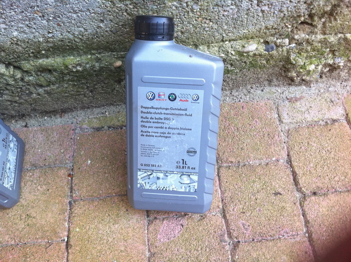

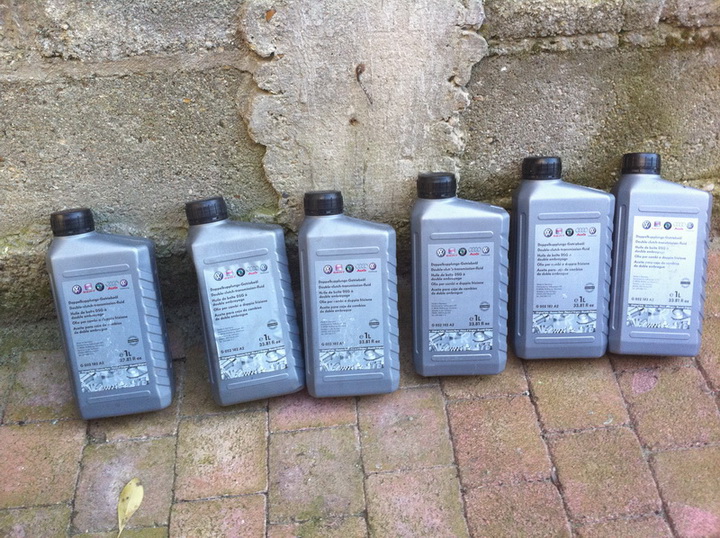

J'ai acheté un Volant M DSG Référence 3G0 105 266 BD pour Moteur BKD TDI 140 pour les néophytes à 485 euros sur Ebay ( estompé VW)
de L'huile DSG 5( 6 litres) + filtre à 45 euros sur Ebay

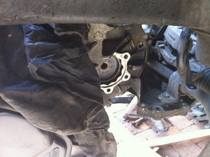

Par le Bas ::cop:: et là c'est le plus dur :ced:
1- enlever le cache moteur du Bas
2- le cache boue coté Chauffeur ( gauche)
3- Ramener votre Chèvre et fixer votre boite la dessus ( Attention la boite pèse lourd très Lourd)
4- Soutenir votre moteur par un Support qui su porte le basculement ( Cric Bouteille + Bois)
5- Dévisser les 2 cardan ( 12 écrous au Total)
6- Desserrer la rotule de Fusée (3 écrous) 2 roues
7- Démonter le triangle Coté Boite.
8- Desserrer votre Berceau
9- Desserrer votre barre stabilisatrice côté Boite
10- Démonter le support Triangle côté Boite
11- Démonter le démarreur.
12- Démonter la sangle échappement ( Elle es attaché à la boîte)
13- Démonter le support anti-basculement.
Pour ma part j'en ai profiter pendant que ma boite DSG est chaude pour vidanger ( On y Viendra).
14- Vérifier que votre boite est bien soutenu par le haut ( Elle est en Alu , elle ne pardonne pas les chutes).
15- dévisser votre tour de boîte.
16- Ahh :ghjgj: elle ne sort pas ( Coté démarreur, il y a un écrou) M14 ou 18 HexaGo.
17- Faites doucement , secouer , fort , est sortie
Enfin .;;
Quelques Photos .en Rafale ::yik::

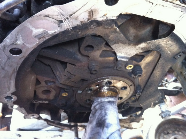

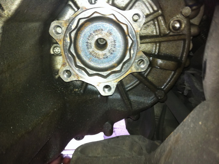

Tiens :581:
Je reconnais ce Disque ..
C'est le Volant moteur ,
AHhh c'est celui qui a fait Chi.... plus d'un millier de personne dans ce forum.

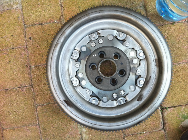

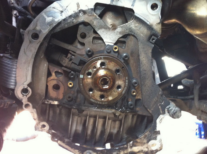

Voilà mon nouveau Volant
nettoyé et graissé
nettoyé et graissé
attention après avoir démonter votre VM<br />il y a un roulement à aiguilles ( Cage d'aigle très petit)  <br />le mien était bon , (n'oublier pas de le vérifier ( ça coute 13 euros )
de toute façons , il était Mort de chez Dead

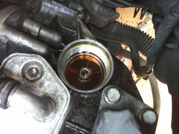

Maintenant Opération sens inverse
Il faut être costaud , on était 2 ( la boite nous a tué)
Avant de remettre la batterie et son support
dévisser le filtre ( Clé 24mm )
Une seringue et 5,5 litre D'huile pour DSG

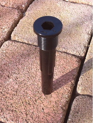

2- un Clé à Laine Lène je ne sais plus comment ça s'écrit , dévisser la tige de refoulement en plastique.
Il doit couler 5,55 litres ( à jeter dans un cuve de récupération d'huile)
3- dévisser le cache filtre ( Clé 24mm )
4- Revisser la tige de refoulement en plastique ( à la main pas de force)

9- Mettez votre filtre
10- Visser le cache Filtre ( Clé 24mm)

La fameuse tige en plastic
Tige de roufoulement.jpg (90 Kio) Vu 107444 fois

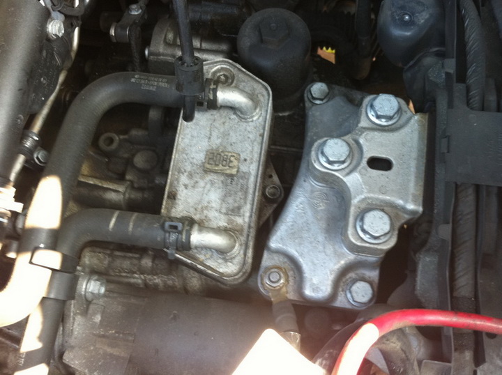

Vue d'en haut Filtre et refroidisseur<br />N'oubliez pas de pincer les durites avant démonter ma boite
