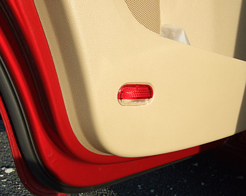

Il semblerait que l'éclairage de porte, c'est à dire celui-ci :
Soit prit sur l'éclairage intérieur du véhicule.
C'est à dire sur la broche 11 du connecteur B de la centrale J519
Ou bien sinon, sur l'éclairage de plancher c'est à dire la broche 7

Pour ma part, j'ai déjà installé l'éclairage de plancher sur le mon précédent Touran et récemment je l'ai refait le V3
Par contre, sur le V3 ils ont changé la centrale. Donc, plus du tout le même cablage, plus les mêmes connecteurs, j'ai un peu galéré.
Maintenant c'est fait et activé.
Petit plus par rapport à l'ancien (V2), à présent on peut (comme sur Golf 6 ou Tiguan) laisser une toute petite clarté lorsqu'on roule de nuit au niveau du plancher.
Je pensai que ce serai gênant, et bien pas du tout c'est vraiment chouette et chaleureux. On peut paramétrer, via l'ODB, l'intensité lumineuse voulue.
Pour ma part j'ai mis 25%, lorsqu'on ouvre une portière l'intensité lumineuse remonte à 100% C'est TOP !! //§
