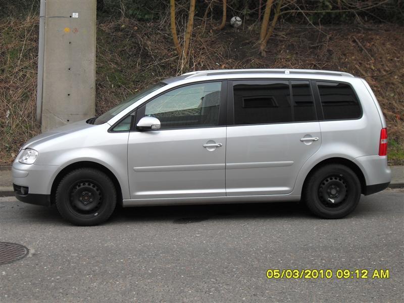

Voulà... voilou..Ca te fait un peux d'ombre et ça ne dois pas être top niveau esthétique
Si si, quand c'est bien placé c'est pas si moche que ça
- Mon Touran - 105 (Medium).jpg (80.87 Kio) Vu 4957 fois

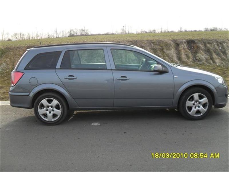

Biensûr sur les photos on ne voit pas les petits défauts (très minimes) car je ne suis pas professionnel et les films que j'ai placé sur mon touran étaient des carpoint (peut-être pas, même sûrement pas les meilleurs du marché)

Re: Film pour teinter les vitres : Glastint et autres
c'est vraiment noir de chez noir, très bien posé, ça donne quoi à l'intérieur ?

link a écrit :c'est vraiment noir de chez noir, très bien posé, ça donne quoi à l'intérieur ?
Et bien ça allait encore, j'avais déjà les vitres teintées sur mon touran (highline en Belgique) et j'ai placé des films 5%, l'habitacle était relativement clair, le soleil ne génait pas les enfants et la nuit il faisait vraiment sombre dans l'auto. POur la vue vers l'extérieur ça pouvait aller, il fallait un peu s'habituer mais on voyait bien (la nuit un peu moins biensûr). Et chose géniale, en été quand il y avait du soleil et bien l'auto était moins chaude à l'intérieur, vrai de vrai, j'y croyais pas, maintenant je ne veux que ça pour l'arrière de mes autos. Je n'ai plus le touran mais j'ai fais mon astra et cette semaine (si tout va bien mais ça m'étonnerais car enfants en congé donc beaucoup de sortie avec eux) je place ceux du zafira.

J'ai retrouvé une photo de mon astra lorsque j'avais fais uniquement les vitres du coffre. J'ai fais les portes le lendemain si mes souvenirs sont bons.
On voit bien ce que l'on voit vers l'extérieur car sur la portière arrière coté conducteur j'avais mis le film sur la vitre de custode, on voit un peu plus sombre.
Par contre de l'extérieur vers l'intérieur, c'est sombre, c'est clair.... je sors

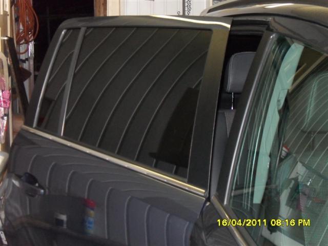

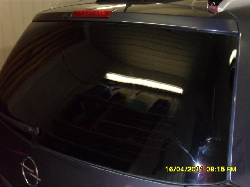

Bonsoir, voilà, j'ai fais les vitres du zafira ce soir. Voici quelques photos.
Le plus difficile est de coupé le film correctement pour qu'il se mette bien.
Voilà, si vous avez des questions, n'hésitez pas.
Et en souvenir, mon Touran que j'ai gardé 4 ans...
Ecoute, je ne suis pas un as.
J'ai essayé avec des films adhésif.... waouw, galère.
J'ai regarder sur youtub des vidéos de personnes qui placent les films et là j'ai appris beaucoup.
Le film est électrostatique, il se place mieux.
Il faut bien le découpé à la mesure (je le place sur l'extérieur, je le coupe au ciseaux puis finition au cutter (attention, il doit vraiment bien couper). Ensuite j'enlève le film, je le place sur le pare-brise de l'auto (ou autre grande surface plane et propre), je l'aspère d'eau et savon vaisselle (mélange fait par moi dans un ancien spray (spritcha comme on dit chez nous) pour fenêtre), j'essuie avec une microfibre (pour enlever poussières et impuretés), et puis je remouille abondamment.
Je lave l'intérieur de la vitre, je mouille la vitre avec mon spritcha, je prends le films et je le place mouillé sur mouillé. Je mouille le film (extérieur) pour que la raclette en caoutchouc (achetée chez norauto, elle sert normalement à enduire le mastic de carosserie) glisse mieux et je le lisse de l'intérieur vers l'extérieur, je termine avec une petite spatule en plastique plus dur pour les coins et pour passer sous le lèche vitre de la porte notamment.
Il faut bien faire attention à chasser les bulles d'air mais dans l'enssemble ça va.
Il ne faut pas avoir peur de mouiller beaucoup, avant je ne mouillais pas beaucoup et c'était galère.
J'ai fais le hayon d'une pièce aussi, avec le film adhésif ça aurait été plus dur.
Par contre avec l'électrostatique, il faut faire attention au bord de la fenêtre quand elle est ouverte, les enfants peuvent décoller le film et c'est moins drôle car il faut le remettre (voire même l'enlever complètement pour un meilleur résultat).
L'avantage avec l'électrostatique, on peu le replacer autant de fois que l'on veut, on peu le nettoyer (avec l'adhésif si il y a une crasse collée, bonbon pour l'enlever), si il y a un pli, on peu enlever le film et le retendre (pas avec l'adhésif, pli = refaire nouveau).
Il m'a fallu deux rouleaux (9.59 eur ttc) de films autoadhésif carpoint 50X300 cm

ça n'a pas l'aire trés transparent
Ou c'est une impression ?
