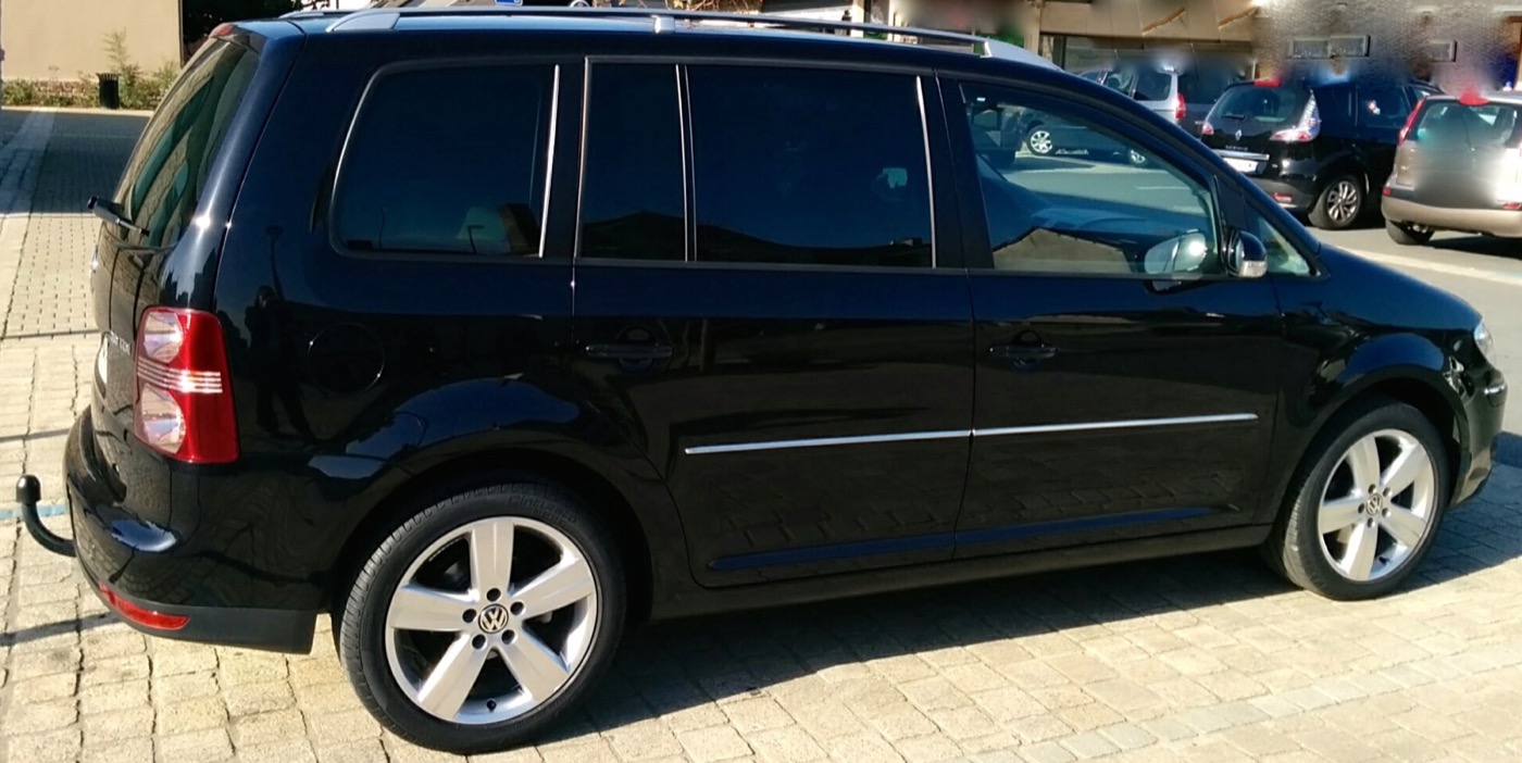

En fait, je l'avait fait à l'arrache sans nettoyer le joint et pas forcement assez large pour bien collé... :roll:
C'était, à l'origine, l'idée d'un copain qui l'a fait sur son C4 (les bandes sont plus larges, environ 2cm) et ca tient toujours depuis facile 1 an et demi...
Sur nos toutous, on peut pas faire beaucoup plus large que 10-13mm, faudrait que je trouve un gabarit adéquate...
à voir quand un moment de libre apparaitra... :wink:
idéalement, faudrait prendre l'ensemble du joint comme ci-dessous mais suis pas sur que ca colle avec l'angle donné...source: photo de Leboubou111
photo de Leboubou111.jpg (30.53 Kio) Vu 7386 fois
pour info, c'était un revêtement de meuble qu'on trouve au rayon bricolage
et sur le C4, ça donnait ça:

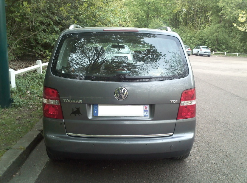

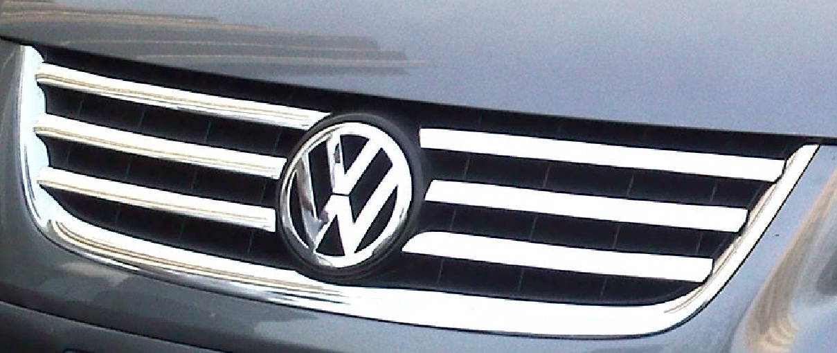

Mon début^^ :mrgreen:
Bandes chromées calandre
Bande chromée coffre
Touran Sport TDI 105, pas mal...

Tu peux faire un gros plan de la calandre et mettre un lieu d où tu as acheté ?
Ca semble pas mal. :wink:

Voila pour la bande chromé je l'ai acheté à Norauto. Ensuite en ce qui concerne la découpe il faut être précis sinon on risque de gâcher la bande de 3 mètres à 35€! Il est préférable de découper avec une paire de gros ciseaux plutôt qu'un cutter car la bande est un peu épaisse.
Re: Ajout de bande chromée sur carrosserie
C est très propre :bizz:;
