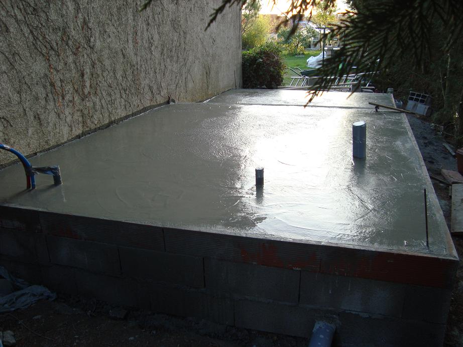

[14 Octobre 2010] et voilà le résultat final à ce soir ...

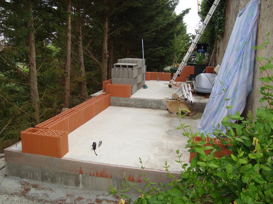

ben disons... que les dalles sèchent petit à petit...
Voici une photo prise le [27 Oct 2010]
Le chantier ne va pas plus évoluer cet hiver... rdv au printemps prochain

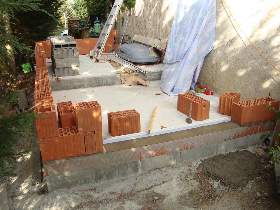

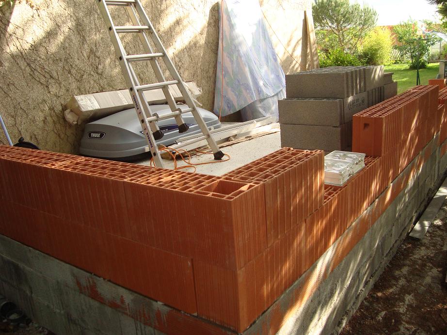

[14 Mai 2011] reprise des travaux...

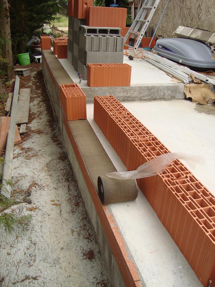

* préparation de la première rangée de briques (Mesures et découpes)
* Préparation de l'arase et mise en place de la bande anti-salpêtre
[15 Mai 2011]
* scellement première rangée de briques
* préparation rangée suivante

Salut Palmae,
Concernant ton ferraillage, qu'as-tu prévu (section des fers, taille de la corbeille) ? Dans quelle zone sismique es-tu ?
Je vois que ton chainage vertical n'est pas encore en place, c'est volontaire ?

Re: Projet d'extension de maison
C'est le commercial d' Imerys qui a posé le 1er rang ??
C'est du monomur de 30 ou 36 ??

Mc Rai a écrit :C'ets vrai qu'en règle générale, le ferraillage vertical au niveau des poteaux est coulé dans les fondations de la dalles :roll: :arrow:
Il a surement une explication :arrow:
Il y a bien des fers dans la fondation mais il va falloir ligaturer le chainage verticale avec ceux ci, donc soit on attache la corbeille et on passe les poteaux par dessus ( ca fait travailler les bras) soit tu casses une partie de la brique à la base pour y glisser ta ferraille et ligaturer.

palmae
Messages : 1482
Message par palmae »
j'ai un chainage verticale ligaturé avec les fondations cf images précédentes (fondation + dalle) qui remonte dans le mur (c'est vite dit 1 ou 2 rangées de parpaing) de soubassement et pris ensuite dans la dalle...
par contre j'ai été un peu court dans mes ferrailles et elles ne dépassent de la dalle que de 15 à 20cm
il faut effectivement que je les ligatures aux poteaux (chainage 10x10 4T8) au niveau des angles et de la marche. (sur la photo précédente, la deuxième rangée de briques n'est pas scellée (juste posée) je peux encore faire très facilement mes ligatures verticaux)
j'aurais ensuite un chainage horizontale sur toutes les longueurs (triangulaire 3T8)
voilou :wink:

@Fab, c'est de la brique Calibric Thermique : R=1,06m².k/W en 20
(à titre d'exemple R=0,23m².k/W pour les blocs béton en 20)
