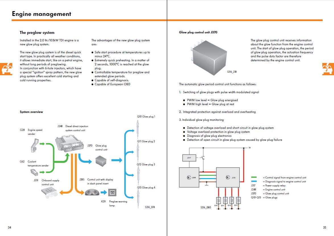

le probleme y atil un boitier de prechauffage ou pas sur nos toutous
Touran V1 confort 2TDI 140
farnouche
Messages : 999
Localisation : LILLE
Re: PB Demarrage aléatoire : voyan de préchauffage eteint
Message par farnouche »
oui d'apres le ssp du touran, il s'agit de J370
a chercher dans le touran
