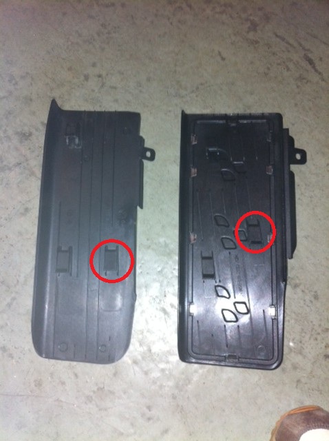

Aïe problème!
Je me suis enfin procuré le repose pied R-Line.
Ils ont fini par le recevoir à la concession à coté de chez moi (14€ environ alors que sur le bon coin, un type le vendait 50€ !!!)
Par contre, un des 3 clips n'est pas à la même position que les autres, et la visse tombe légèrement au dessus du trou.
Est-ce que je me suis pas trompé dans la référence?
Celui que j'ai commandé est à la base un modèle pour Passat, mais j'avais lu que c’était celui ci qui s'adaptait sur les Golf et les Tourans.
Est-ce que certain d'entre vous on monté ce repose pied? Quelle était sa référence?
Avez-vous eu besoin de faire des modifs: percer un trou supplémentaire, ou percer la moquette/garniture pour faire passer le clips qui tombe au dessus ?

Voila, problème résolu. En fouillant un peu sur le forum, j'ai trouvé un vieux sujet:
topic1534-50.html
topic1534-50.html
S-Line a écrit :OK pour les ref.
le montage en lui même n'ai pas insurmontable,fais le tranquillement.Fais juste attention a la pédale d'accélérateur quand tu tire dessus à ne pas l'abimer.Tu as 2 petits trous à la base,cela sert a mettre un tournevis pour la déclipser(écrit nulle part dans ce post).
Pour le repose pied:-tu tire (doucement) sur la garniture en plastique(séparation entre les 2 garnitures au niveau de la ceinture de sécurité conducteur).
Ensuite tu déclipses la manette ouverture du capot.(avec un tournevis fin il ya un clips en plastique au niveau de l'arrondi) et tu fais sauter tous les clips de la garniture.
tu démonte l'ancien repose pied avec un torx. Sur le nouveau repose pied tu supprime une agraphe (derrière celle qui n'ai pas aligné des 2 autres).
Lors de la repose il se peut que ta vis torx ne soit pas aligné avec la fixation sur le plancher,pas de problème nouveau trou de fixation a l'aide d'un petit tournevis,tu vis et le tour est joué.tu peux sans enlever entièrement la garniture changer le repose pied.
Pour le remontage y aller tranquillement en clipsant la garniture dans le repose pied,reclipser la garniture puis la manette d'ouverture du capot.
voila j'ai peut être oublié quelque chose,mais en réfléchissant un peu cela devrait le faire,sinon si tu passes au MANS je te donnerai un coup de main volontier.

Même chose pour moi, il a fallut supprimer l'agrafeFabzo a écrit :Voila, problème résolu. En fouillant un peu sur le forum, j'ai trouvé un vieux sujet:

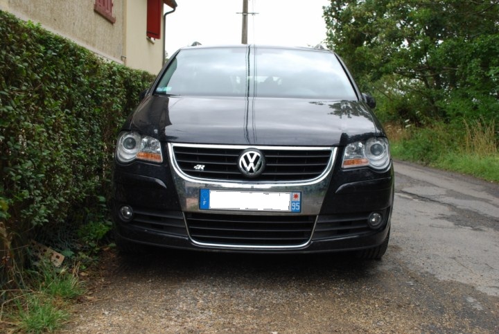

Je presente ma candidature pour faire parti du team.
si la liste est a jour cela doit etre le n° 32.

Joli boulot
Bienvenue dans le team R-line
Re: Touran personnalisés façon R-Line by Touransportline
Oh punaise on dirait le frere jumeau de mon touran
Bienvenue de la Team
