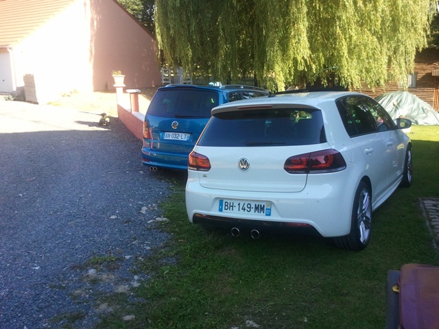

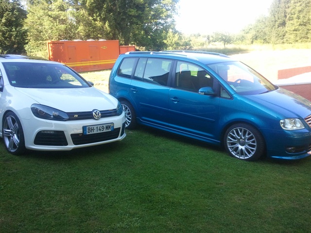

Re: godidi57
la voiture de mon pote (golf 6 r...de la bombe)
- 017.jpg (119.9 Kio) Vu 2354 fois
Re: godidi57

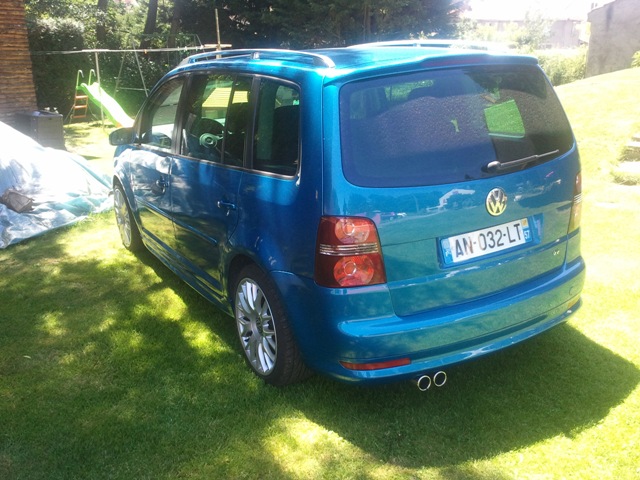

Sympa le résultat
Donc, si je comprends bien, l'echappement double sortie de la G5 se monte sur le touran.
Avec ou sans modif
Avec ou sans modif
Re: godidi57
les pattes de fixation ok ces idem
par contre les sortie sont a coupé et faut rajouter 10 cm de tube puis ressouder tous ca car sinon les sortie sont trop enfoncer sous le par choc...mais sinon tous le reste et pareil
(ca prouve que vw change pas grand chose)
