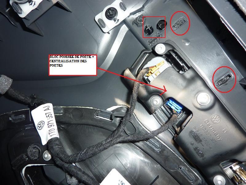

J'ai cherché des photos de garniture de porte, coté intérieur, sur TP.
Grace aux photos de DSG 91 (coucou Seb :kikoo: ) on peut déterminer comment ces baguettes décoratives sont fixées sur le panneau de porte
Voir les 2 ronds rouges :wink:
Peut être aussi fixation supplémentaire dans le carré rouge :roll:
Repérage fixation baguette décorative porte AV.jpg (100.1 Kio) Vu 8804 fois
Une vue zoomée
zoom fixation baguette de portes.jpg (69.15 Kio) Vu 8804 fois
On dirait que les fixations des baguettes ont été chauffé jusqu'à qu'elles fondent pour faire une effet sertie :shock:
En espérant que mon montage puisse vous éclairer :biere:
Re: Démontage garniture portière...
Voici toutes les références de baguettes, qui sont détaillées sur ETKA donc échangeables...
Je n'ai malheureusement ni les photos, ni les tarifs, mais ça doit revenir à environ 20€ pièce.
D'ailleurs, si quelqu'un a les photos pour qu'on puisse faire notre choix après ;-)

Je me suis renseigné auprès de mon concessionnaire VW et les décorations chromées sont en vente à la pièce. (En Suisse au prix d'environ 37 francs la pièce), j'imagine qu'en France cela doit se situer en-dessous des 30 euros pièce. J'ai aussi demandé à un mécanicien (lors qu'il a du démonter a garniture de porte) comment remplacer la pièce. Le problème c'est que la décoration s'insère depuis l'arrière de la garniture de porte et il m'a dit qu'il fallait faire fondre de petits ronds en plastics pour les fixer à la garniture.
Tout ce que je peux te conseiller c'est de démonter le panneau passager avant qui me parait le plus facile à démonter et de regarder comment cette baguette métallique est montée.
