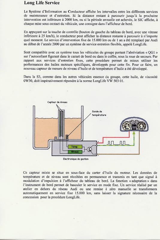

Bonjour a tous ,voici un peu de lecture sur " le procédé d'analyse de l'huile " sur les moteurs VW AUDI
[img]http://www.touranpassion.com/forum/imag ... 02_138.jpg[/img]
[img]http://www.touranpassion.com/forum/imag ... 03_285.jpg[/img]

Super instructif, mais ce n'est pas au sens strict une analyse de l'huile (qui dit analyse sous entend étude des paramètres physico-chimiques de l'échantillon non ?).
Si je me rappelle mes lointains souvenir de chimie, il faudrait alors passer notamment par un chromatographe en phase gazeuse, de la spectrométrie et autres joyeusetées...
Par contre chapeau l'utilisation de sources diverses de data logging pour concevoir un algorithme prédictif...

Comme le dit ncounio, il n'y a pas analyse d'huile au sens physicochimique. Il s'agirait plus d'une analyse statistiques d'après les données disponibles et le relevé de température.

On appelle ce genre de chose un modèle.
On calibre sur X véhicules neuf et on en déduit avec un écart que tous les véhicules feront la même choses.
Il y a même des modèle sans aucune sonde.
