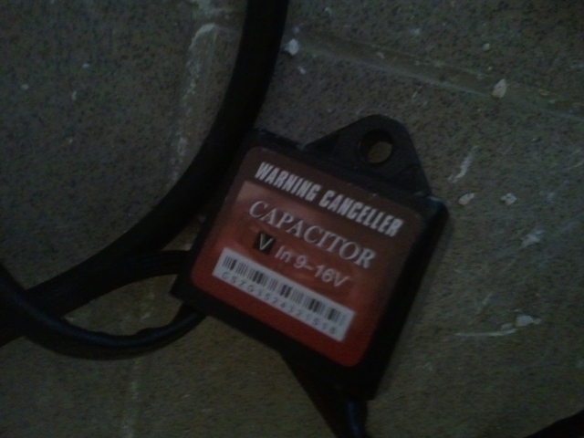

moi j'ai un eptit souci a mon kit hid....
j'ai montée le kit avec des anti erreur odb et quand j'ai mi en route les anti erreur on literalement exploser!
j'ai appeler le fournisseur qui ma dis de les renvoier et me renvoie des neufs
il ma dis de voir sur les forum si il y en avai vraiment besoin..apparement non....
une ampoule a marcher avec l'anti erreur mais les 3 autre ont dumée avant..
j'ai pas essayer sans...
une idée?

est ce que tu aurais une photo afin que je vois quelle type d'anti erreur, il t'a vendu?

voila la photo (qualité bof desolé)
godidi57
Messages : 99
Enregistré le : 28 mars 2010, 15:38
Message par godidi57 »
+ celle ci
Ancien membre
Message par Ancien membre »
Donc en faite ces boitiers anti erreur sont de simples resistances (dans une boite en plastique). Ils fonctionnent très bien sur beaucoup de voitures mais je te conseille de monter plutôt des boitiers anti erreur VAG plus adapté a ton Touran.

salut en faite ces bon,pas besoin des anti erreur ,ca marche sans....
le seul souci(hors que ca eclaire du tonnerre) ces que ces j'eclaire a mon gout trop haut...je vais prendre des photos...
