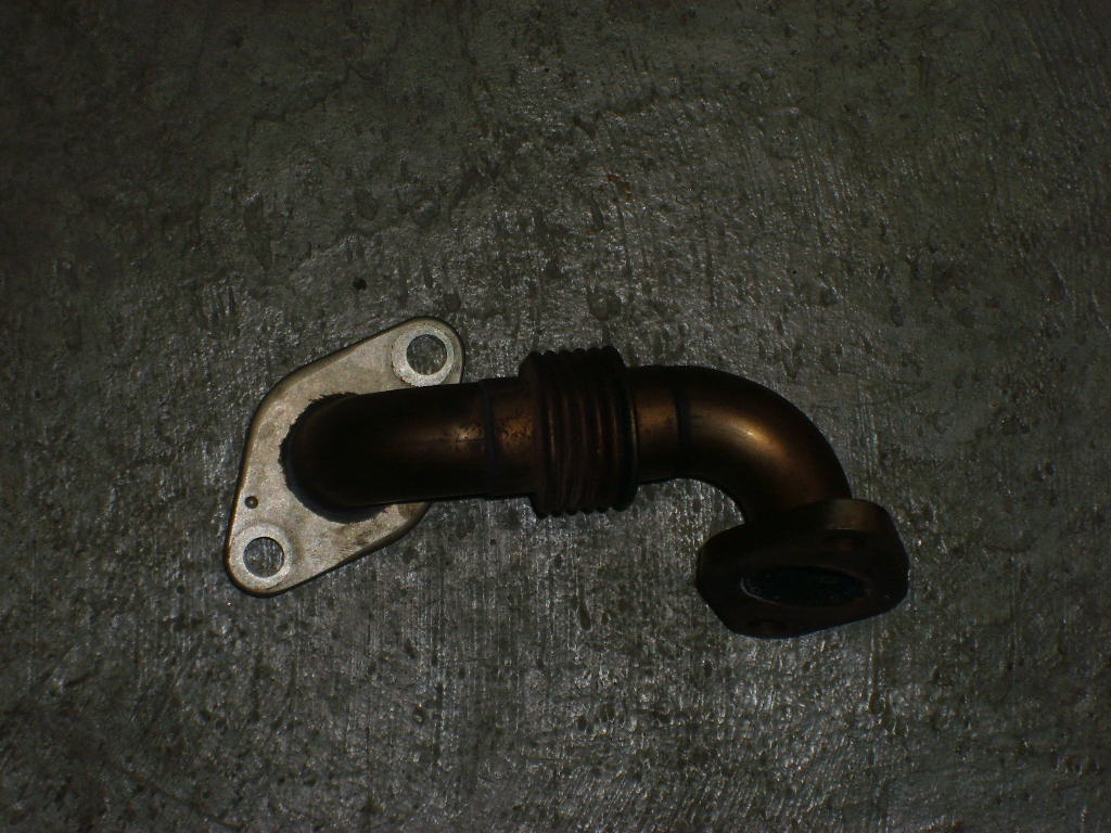

j'ai le meme bruit sur mon 140CH, cela provient de la durite d'air "clipsé" sur le turbo, avec la pression ce clips se défait un poil et une fuite se produit créant ce bruit.
il faut passer par dessous avec un bras de deux metres, une galere pas possible, et la dernieres fois il est reparti au bout de 200m
donc, je laisse comme ça, c'est sans danger, mais bon, c'est la preuve qu'un bon collier a vis, il y a que ça de fiable.....
Pat

Ça serais une durite, ça ne le ferais pas en permanence ?? :?:
As tu une photo de la pièce, ou au pire la référence serait déjà bien.
Merci d'avance. :bizz:;

non car deja c'est a la pointe de la pression que ça "fuit" legerement, la durite n'est pas partie, mais l'etancheité est mauvaise
pour la ref de la durite... dsl

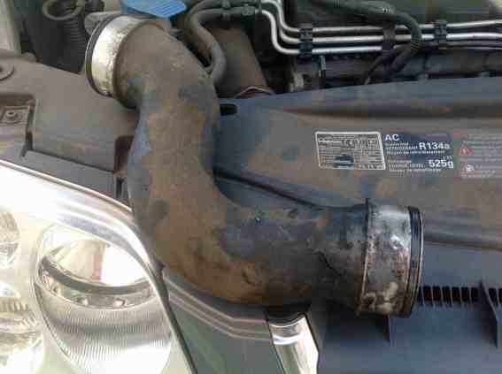

On continue le déterrage, mais j'ai été confronté comme vous à ce bruit de "Souffle ou d'aspiration d'air" qui s'entendait a l'avant droit de mon Touran (Touran 1,9 TDI de 2005 - 225000 Kms). Dés lors que j'accélérais et que le moteur montait en puissance Turbo déclenché, ce bruit se signalait. Monté sur chandelles, en accélérant au pied et en montant en régime, on l'entendait mais trés faiblement.
Alors j'ai démonté la plaque de protection plastique sous le moteur, et j'ai regardé tout ce qui pouvait être lié au Turbo.
A part les 2 grosses durites de part et d'autres (situé à l'avant et visible de suite) qui avaient de petites fuites d'huiles, rien n'était percé, ni durites démanchées.
Mais en passant la main sur une des 2 grosses durites (celle avant droite) cette dernière comportait bien une fente de 2 cm, mais invisible à l'oeil par dessous. Donc il s'agissait bien là d'une prise d'air (un souffle ou une aspiration) qu'il ne devait pas avoir lieu. Ce qui créait toutefois une petite perte de puissance du Turbo.
Bref, je suis parti chez VW et j'ai acheté cette durite, (Durite trés cher chez nous 145€ -> A la Réunion)
J'ai changé la durite sans difficulté en nettoyant bien les résidus de vielles d'huiles au White spirite, j'ai reclipsé la durite sur
les 2 autres durites et voilà.
Je ne sais pas si on peut rouler longuement ainsi avec une durite d'echangeur d'air de Turbo percée, moi je l'ai changé le lendemain avec 5 ou 6 kms faits, mais qu'elles peuvent être les conséquences ?
Référence durite : 1K0 145 832 B

Message par resideur »
aucune consequences a craindre,ca provoque uniquement une perte de puissance!
