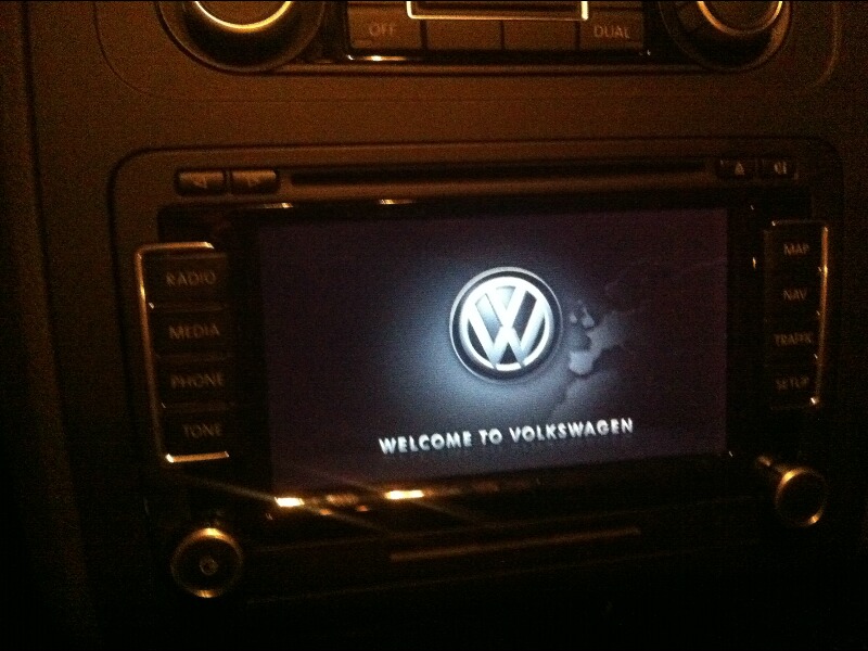

j ai reussi a mettre a jour en partent du fw 2660 en 3810a et ensuit en 3890 tous ses bien passer et apres instalation de la carto V8
mais j ai plus acces au MENU cacher
mais toujour la video en roulant

eu depui la mise a jour en 3890 quand j enclenche le marche arriere j ai une belle passat !!! et non un touran why?
- tomcat92
- Messages : 9239
Re: GPS VW RNS 510 discussion
@Onoret : pas de souci, je suis ouvert à la critique
tout ce que je peux te confirmer c'est que ça fonctionne nickel avec le RNS
@Revo : c'est un paramétrage à faire via la "valise"... tu connais quelqu'un qui a le VCDS dans ton coin ?
