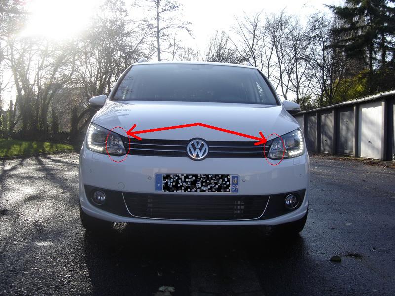

je te contredis un peu
pour ceux qui ont le "dynamic light assist" ET ayant actionner les feux de route, roule effectivement en feux de route
et le systeme bascule automatiquement en feux de croisement à l'aide de la camera
sinon les feux d'intersections sur xenon V3 sont bien les feux ci-dessous et il est possible de rajouter aussi les AB en passant par vcds

Re: Phares Xénons/Antibrouillards éclairage intersection sur
[quote="farnouche"]je te contredis un peu
Ok ma touran fonctionne comme le tient maintenant, j'ai cocher rétablir les réglages d'usine mais les xenons ne sont toujours pas directionnelles!!!!

Pourquoi tu me contredis ? C'est exactement ce que je dis, hormis la partie AB que tu peux ajouter en sus, en "bricolant"farnouche a écrit :je te contredis un peu

Moi non plus , d’ailleurs il n'y a même pas d'ampoule dans le feu .farnouche a écrit :j'ai cherché mais pas encore trouverpluton50 a écrit :Serait il possible d'ajouter le2 ème feux de brouillard arrière??

en mode veilleuses, y a pas 4 lampes qui s'allument ?
