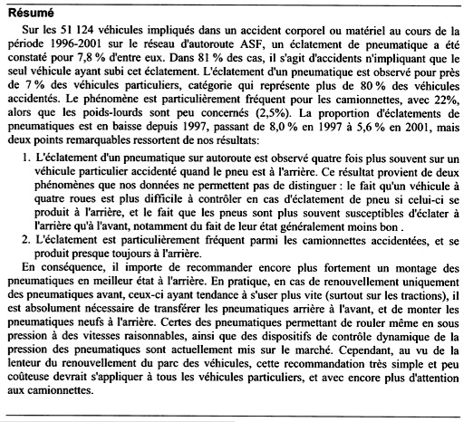

Je me permets de te contredire : selon les études statistiques l'éclatement arrière est bien plus dangereux.the_squal31 a écrit :si tu veux limité les risque et que veux attendre avant de le changer si est a l'arrière il faut le surveillé par contre si il est a l'avant je le passerai dérrière car a l'arrière les effort dynamique sont moindre et que si il éclate les conscéquences seront moindre sur la tenu de route
Prévention routière a écrit :Dois-je monter les pneus neufs à l'avant ou l'arrière de ma voiture ?
C'est sans conteste à l'arrière que doivent être montés les pneus neufs. Car, en cas d'éclatement d'un pneu comme en cas de freinage d'urgence, le véhicule se "contrôle" d'autant mieux que l'adhérence des roues arrière est satisfaisante. En cela, les préconisations des fabricants et des constructeurs rejoignent les résultats des travaux menés récemment par les chercheurs de l'Institut national de recherche sur les transports et leur sécurité à partir d'accidents (réels) sur autoroute. Une pratique à compléter par la vérification régulière de la pression des pneus pour éviter le sous-gonflage, facteur d'accident.
