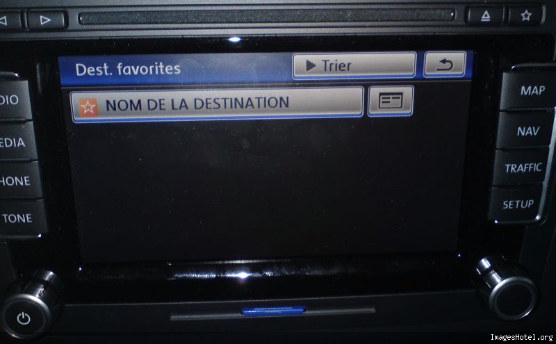

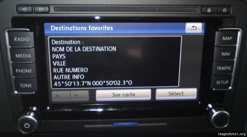

A l'écran du RNS 510 cela donne cela :
Les coordonnées GPS sont mises totalement au hasard. Bienvenue en Charente Maritime...
