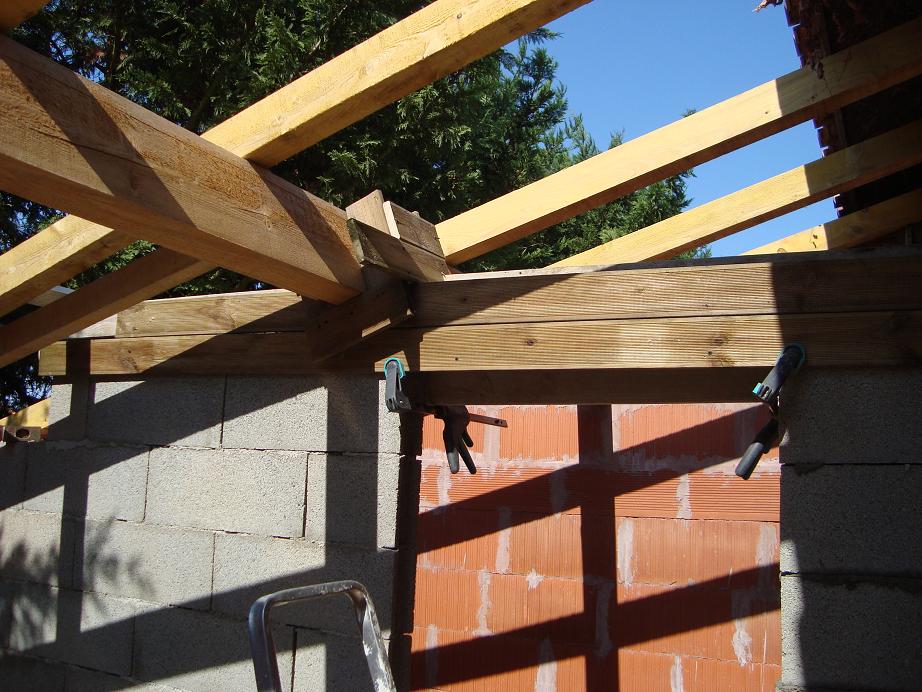

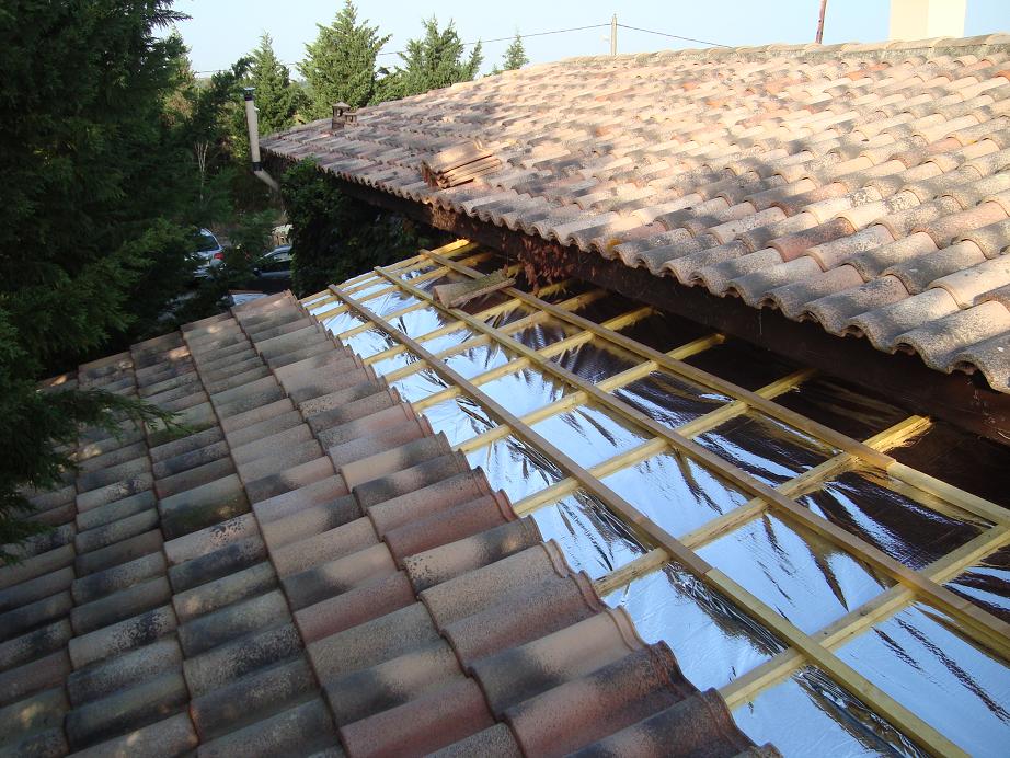

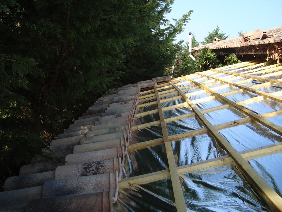

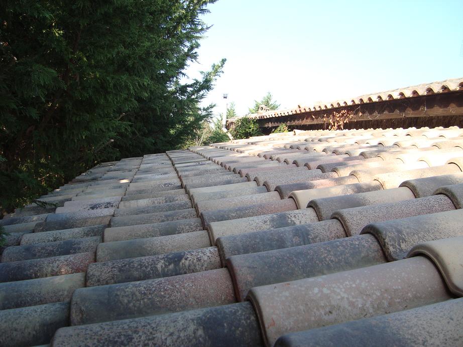

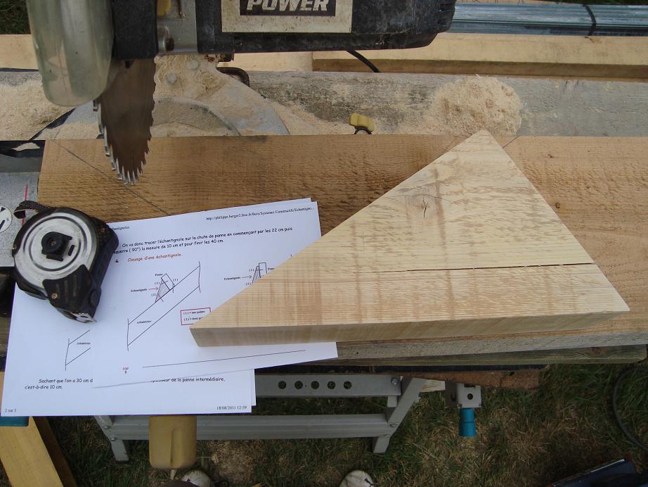

[semaine du 17 au 20 Aout 2011]
Cloison future salle d'eau, charpente, toiture...
Re: Projet d'extension de maison
Ca avance bien, beau travail //§

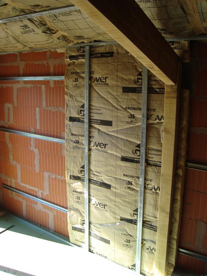

Justement coté isolation, tu as mis combien et pour quel lambda au final ?
palmae
Messages : 1482
Message par palmae »
Septembre 2011
toiture : Lambda 40 sur 100+80 et film sous toiture réflecteur
Mur : Lambda 35 sur 80

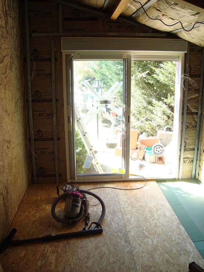

et voilà un aperçu du résultat :513:
l'extension est quasi terminée reste qlq trucs de finition (plinthes, baquettes, branchement radiateur...)
pour le moment on change de chantier (chambre du BB dans l'ex chambre d'amis :lol: )
