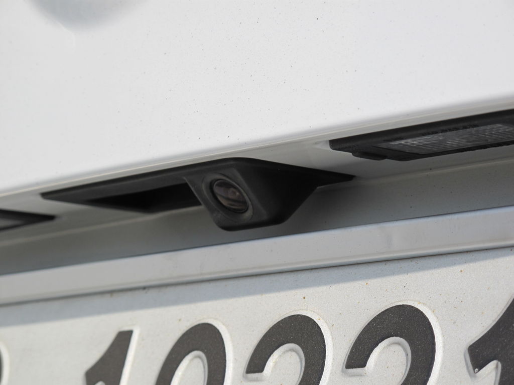

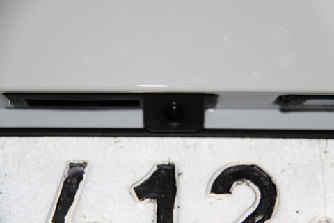

Re: [TUTO] Installation d'une caméra de recul
avec la poignée
- IMG_1989.jpg (57.22 Kio) Vu 7984 fois
- 2959_img_2678.jpg (29.17 Kio) Vu 7984 fois
VW Passat 3C Carat SW 2.0 TDi DSG 140ch 2009
Options:: Jantes S3 19", kit HID 6000°K, Rns510 F, glastint carbone, toit ouvrant, echappement audi, kit pedale R-36
mon topic: http://www.forumpassat.fr/forum/viewtopic.php?id=2492
et en plus
c'est discret !!!
je ne dirais qu'une chose : c'est tentant.

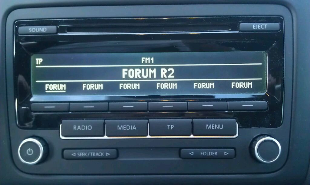

Tu parles d'autoradio: voici le RCD 310 de ma Polo de prêt, sympa l'afficheur en noir...
- uploadfromtaptalk1343675843453.jpg (76.44 Kio) Vu 7902 fois
- tomcat92
- Messages : 9239
Oui, ça a de la gueule c'te p'tit machin-là
