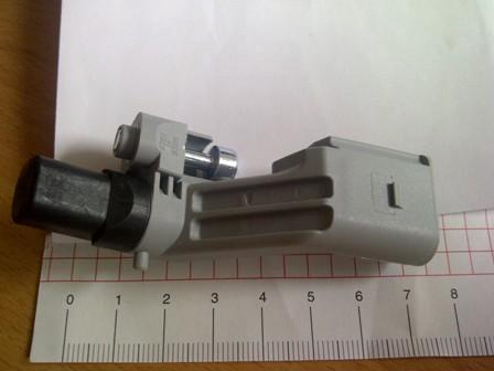

J'ai reçu ce fameux capteur régime moteur: c'est une pièce miniscule (7 cm) en plastique avec au bout une petite tête noir qui ne ressemble à rien et une vice de fixation..
Je vais prendre une photo et la poster.

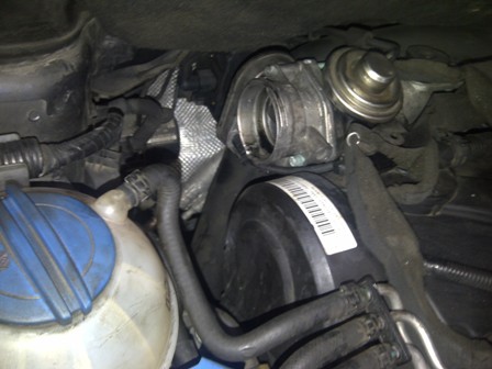

Voici l'image du transmetteur régime moteur Touran TDI 105 2005 DSG 7 Pl.
Il ne faut pas se fier à la dimension sur les photos, c'est vraiment très petite pièce:

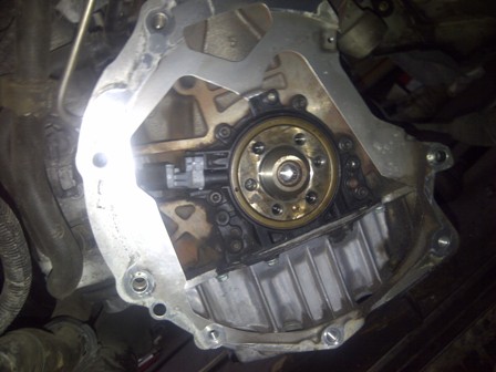

Voici l'emplacement du capteur regime moteur.
Il faut démonter la boite
demonter le volant moteur
pour placer le miniscule bout de plastic!!!

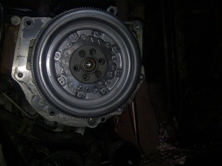

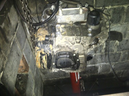

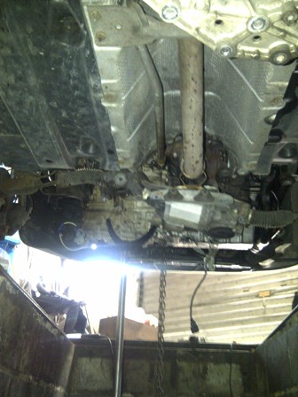

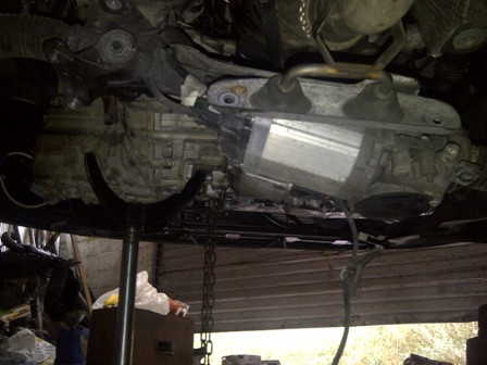

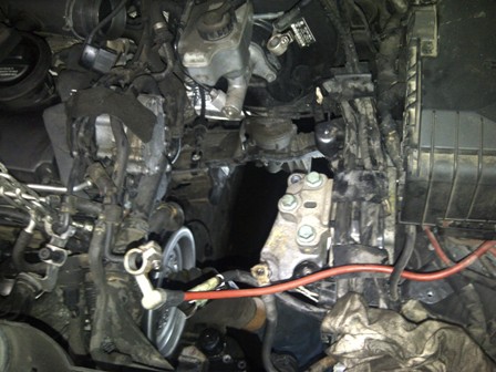

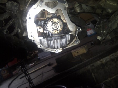

Les problèmes avec ma Touran TDI 105 DSG6 7 places se succèdent sans arrêt!! j'en ai vraiment marrrrre.
Pour commencer, j'étais chez mon mécano (un ancien de VW) pour placer le capteur régime moteur à l'origine selon le diagnostique de VW des signaux d’alerte: dysfonctionnement moteur système échappement + signal de préchauffage.
Le mécano a immédiatement constaté qu'il y a un problème de volant moteur.
Alors j'ai acheté un voilant moteur bimasse spécial bte dsg 6v LUK réf: 03G 105 266 CG pour embrayage humide à 605 euros ( 700 euros chez VW)
Par la même occasion, j'ai changé l'huile et le filtre de la boite DSG (154 euros)
J'ai aussi fait la vidange d'huile moteur
Il y a une semaine j'avais remplacé tous les filtres (aire + habitacle+Diesel) ainsi que les 4 bougies
J’ai remplacé la batterie
Le mécano a démonté la boite à vitesse (très lourde, il faut un crique hydraulique pour la tenir).
Il a démonté le volant moteur
Et on a vu l'emplacement du fameux capteur régime moteur. Selon VW on le remplace sans démonter la boite, mais je ne vois vraiment pas comment ils peuvent y accéder puisque le capteur est bien placé derrière le volant moteur (voir photo).
Au passage le mécano a constaté qu'un soufflet intérieur (coté moteur) est déchiré. On l'a remplacé.
Il a aussi nettoyé la vanne EGR
Au total : deux journées de travail.

Voici quelques pour images: pour le capteur régime moteur:
remettre la battrie et autres accessoires et démarrage.
on a démonté et nettoyé la vanne egr.

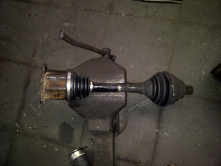

Au passage: remplacement d'un soufflet
Remonter la boite DSG
Boite DSG 6V sur un crique
on démonté le volant moteur. et placé le capteur régime .
démotange
démotange
capteur régime moteur Touran TDI 105-2005

Quand on palce le volant moteur, le capteur régime moteur est inaccessible.
Voici une photo après avoir placé le capteur et un nouveau volant moteur:

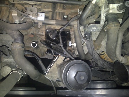

il est possible d'accéder au capteur régime moteur sans démonter le volant moteur, mais c'est bien caché, mal situé et difficile d'accès (bravo les ingénieurs de VW):
Il est situé sous le support de filtre d'huile moteur.
Il faut:
1)Déposer l'insonorisation
2)Etrangler les durites sur le radiateur d'huile-moteur avec une pince à flexible
3)Débrancher les durites
4)Déposer le support de filtre à huile
Alors on peut voir le Transmetteur de régime moteur.
Débrancher le connecteur
retirer le transmeteur en desserrant la vis de fixation avec une douille d'ouverture 4.
Transmetteur régime moteur Touran TDI 105 DSG 2005
