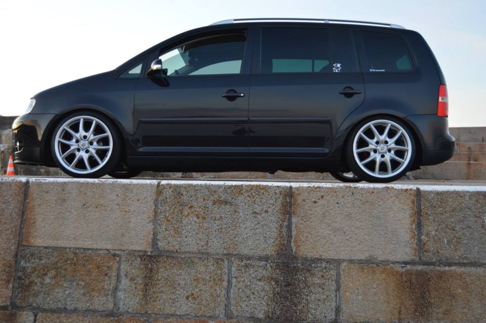

Loic 50
Messages : 6
Enregistré le : 11 mai 2014, 17:16
Re: Géométrie train arrière : carrossage négatif
Message par Loic 50 »
Salut j'ai la même sur le mien mais je les rabaisser a -110 MM. Avec des jantes en 19 pouces
:bizz:; :wink: Sympa ton touran
