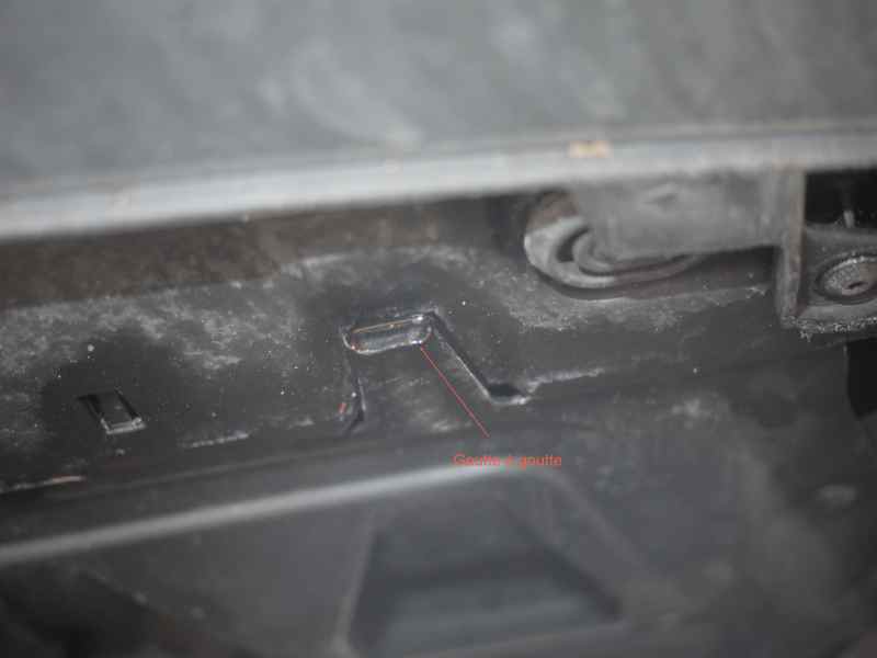

Re: Liquide de refroidissement et consommation
Bonjour
J'espère qu'il y aura une âme charitable qui me répondra assez rapidement.
J'ai remarqué une consommation inhabituelle de liquide de refroidissement depuis 2-3 mois. J'ai refait le niveau il y a environ 3 semaine avec 400 ml (1200 km faits depuis) et ce matin, j'ai remarqué dans mon garage une tache de liquide rose au sol. En regardant sous le touran (côté conducteur, un peu en arrière et à droite des phares) j'y ai découvert un petit goutte à goutte
( (photo ci joint). Et effectivement le niveau a baissé d'environ 200 ml (toujours dans la zone min-max cependant)
Je vais de ce pas appeler VW (si un garage est ouvert un samedi de mois d'août).
Votre avis ? Moteur HS ? Joint de culasse ? Radiateur ?
Egalement, puis-je rouler comme ça ? (je dois aller récupérer mon fils demain... 600 km)
beaucoup
La m**** :/
La m**** :/
Je précise juste que mon touran est un 2.0 tdi de mars 2006, 132000 km.
Pas de problème de démarrage, pas de fumée anormale. Les seules fumées que j'aperçois sont quand j'accélère très fortement, ou bien quand j'accélère normalement genre entre 70 kmh et 90 kmh et que la DSG reste en 6è...
Pas d'huile dans le vase d'expansion du ldr, pas de mayonnaise dans le bouchon du carter.
Les seuls symptômes sont consommation de ldr, avec fuite apparente.
Salut a tous
A tu depossé ton cache de dessous et de regarder d'ou la fuite peut venir ?
Pour mon cas j'ai egallement une consmation de liquide de refroidissement, il y a des goutes qui tombe coté avant droit au niveau de l'anti brouillard.
J'ai deposé le cache plastique sous le moteur et avec une lampe petite prospection, s'est la pompe a eau du webasto qui fuit.
Je ne sais pas comment est fait cette pompe et si on peut y changer les joints, je la demonterais en fin de semaine.
A suivre
A suivre

Pour moi c'était le radiateur HS... Changé il y a 1 mois...
ok bin moi j'espere que s'est juste un joint.
A plus
A plus
Touran v3 carat tdi 140 cv cr de 2011
On croise les doigts... Foutus BKD
J'ai donc deposé la pompe, elle est bien hs, j'e ai pour un peut plus de 200 € la pompe chez vw
ref:7N0965561, marque de la pompe Bühler.
Voila en attendent je vais chunter celle ci en raccordant la durite d'entré et de sortie de pompe.
A plus
A plus

Du coup changement de courroie de distrib non ??
Non s'est la pompe pour le chauffage auxiliaire (webasto) qui est hs et fuit (le moteur de la pompe est hs et en plus elle fuit).fab01 a écrit :Du coup changement de courroie de distrib non ??
J'ai commandé la neuve et en attendent j'ai reussit a colmater la fuite de l'ancienne et je l'ai donc remonté en attendant la nouvelle.
A plus
Pompe remplacé, plus de fuite .
