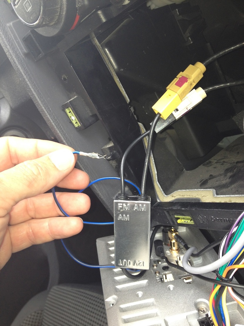

voici le boitier sur lequel je coince... boitier pour l'antenne. Impossible de savoir quel est le cable FM et le cable AM. Le cable bleu "12V".... où faut-il le brancher? réponse du distributeur "au plus du véhicule"...

j'ai réussi à avoir la radio
il faut débrancher le connecteur 16 (SAFE)
pour le brancher sur la prise 12V du boitier de l'antenne
le connecteur est pas facile à extraire, je l'ai fait avec un trombone, mais j'ai cassé le boitier ISO...
cependant, ça marche!
6h30 de galère entre la voiture et internet pour réussir à brancher ce putain d'autoradio.
je déconseille quiconque, mais si vous êtes dans le même cas que moi, voilà la solution pour l'antenne FM.
Concernant le micro, j'ai pas l'impression qu'il soit intéressant de le brancher, celui de l'autoradio marche très bien.
débrancher le cable 16, et le brancher sur le cable 12V du boitier FM
