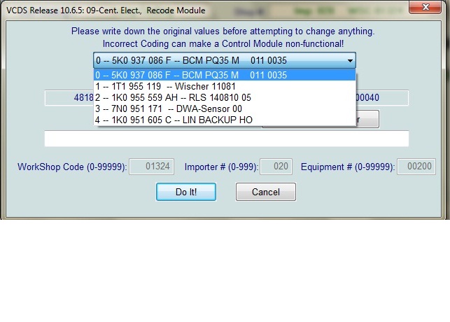

Voici la modif pour le touran V3 :
Plus de module 46 donc maintenant tout se fait dans le module 09
fermeture pluie codage1.jpg (103.07 Kio) Vu 3775 fois

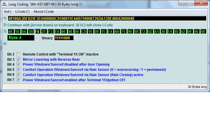

il faut coche le bit 5 & 6
fermeture pluie.jpg (103.61 Kio) Vu 3775 fois
Puis sélectionner la ligne 2
fermeture pluie codage2.jpg (74.08 Kio) Vu 3775 fois
Cocher le bit 2 "Rain closing active"
fermeture pluie codage3.jpg (73.13 Kio) Vu 3775 fois
Et voici le résultat ::bier::
