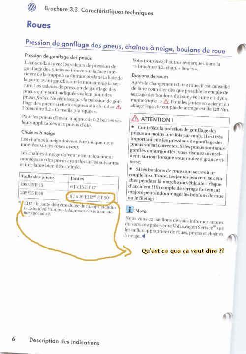

bonjour à tousQwen a écrit :[img]images/uploads/Qwen/Qwen_18.11.2005_113 ... Chaine.jpg[/img]
Qu'est ce que les humps ?
Je viens d'acheter d'occasion des track 210 ancienne génération dirait-on (sans la roue rouge et noir) et il met impossible de serrer l'embout avec les bagues bleu et rouge sur l'un des écrous de mes roues...
Les humps seraient ils les écrous ?

Salut, !!! EN tapant dans le moteur de recherche de TP "extended +humps" (en enlevant les ") je suis sûr que tu auras une réponse à tes questions.

Que c'est compliqué ce sujet...
A priori, on peut mettre des chaines sur des 205/55x16 uniquement sur les jantes 6.5J x 16 EH2, et donc comment peut t'on savoir si mes jantes de la version MATCH sont de cette sorte ou pas ???? EH2 voulant dire:

C'est indiqué dans la notice, regarde à chaîne à neige, le truc EH2 n'y est plus ça me semble plus clair sur les notices du V3
