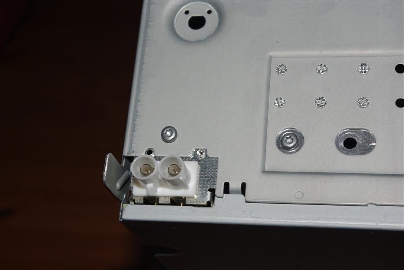

Je suis en train de remplacer mon autoradio RCD 300 par un RCD 310 sur une Touran 2L TDI 136cv 2004.
Ma question:
- sur mon CD 300, il y a une sortie antenne en bas à gauche à laquelle je connecte l'unique cable antenne
- sur le nouveau, il y a 2 connecteurs (voir photo ci-jointe)
Je n'ai qu'un seul cable antenne alors, quelqu'un sait-il à quoi sert le 2ème connecteur? et surtout, si je ne connecte qu'une seule sortie, est-ce que le RCD 310 va fonctionner?
Merci pour votre aide, avant achat.
Ma question:

Il te faut un dedoubleur FAKRA, ça se trouve sur ebay pour presque rien...
Après je crois que ça peut marcher sans mais tu auras une très mauvaise réception radio.

Je pensais que sur tous les tourans, quelques soit l'année de fabrication, il y avait une connectique double fiche pour l'antenne, tout comme sur mon touran de 2007.
Normalement, le touran est équipé de 2 antennes de réception radio qui se trouvent dans les petites vitres Ar latérales de chaque coté.
Essai avec un seul cable de branché, ce qui devrait fonctionner, afin de vérifier la bonne réception de la radio.
Si ce n'est pas très limpide, il te faudra acheter un adaptateur FAKRA double fiche :wink:

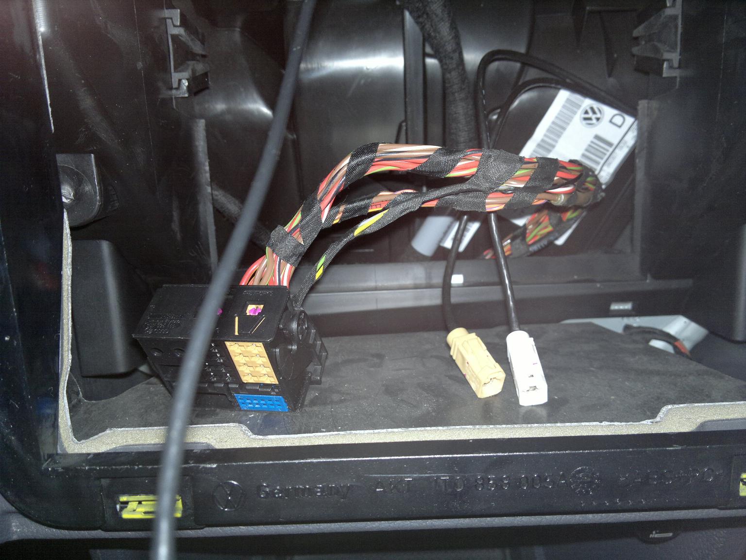

Mc Rai a écrit :Je pensais que sur tous les tourans, quelques soit l'année de fabrication, il y avait une connectique double fiche pour l'antenne, tout comme sur mon touran de 2007.
Voici les fils d'antenne sur mon touran de 2007 et pourquoi, je pensais qu'il y avait toujours 2 fils :biere:

quel câble double Fakra pour relier 1 cable antenne à RCD310
Message par cesco »
Merci, je crois que tout est clair. Il ne me reste qu'à trouver le câble double connection Fakra qui me permettra de relier mon unique câble antenne du Touran aux 2 connecteurs antenne du RCD 310 (voir photo ci-jointe).
Mes dernières questions avant achat:
1- est-ce que câble est vendu par VW en concession? sinon où? ou quelqu'un en a-t-il un à me vendre?
2- que dois-je commander: 1 femelle (dans lequel va entrer le mâle de l'antenne Touran) vers 2 femelles (connecteurs du RCD) ou le contraire?
J'avoue que malgré ma vue excellente, j'ai du mal à voir qui est M et qui est F.
Encore merci à tous les contributeurs.
