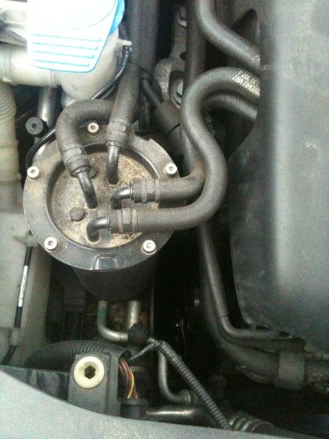

Re: Bruit moteur... Courroie ?
Les deux courroies sont à gauche. La courroie de distribution n'est pas visible car il y a des caches pour la protéger. La courroie d'accessoire est visible. Elle entraine le compresseur de climatisation et l'alternateur. Son tendeur automatique est visible à côté et en bas du filtre à carburant.
