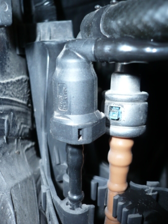

j'aimerai déposé l'ensemble filtre à gasoil de mon touran 1.9 tdi 105ch pour faire ma courroie de distri. mais je n'arrive pas à déclipser les raccords rapides des durites de gasoil.Faut il une clé spéciale ou y a til une manip spéciale à faire.ci joint la photo des raccords

Salut pourquoi tu veux déposer les tuyaux ou débrancher risque de prise d'air par la suite ...
Est ce bien nécessaire de les retirer

c'est pour avoir + de place pour accéder à la courroie.il n'y a pas de risque de prise d'air
Re: depose ensemble filtre à gasoil
Donc mettre un ptit tournevis plat dans l' encoche et sur l'autre faire appuie sur le ptit bouton et je pense que cela va partir

ok merci je vais essayer la manip.
