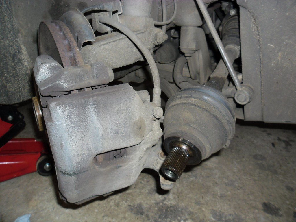

ensuite,vous sortez la tete de cardan en braquant a fond du cote ou vous changez la piece:
SAM_1640 (Copier).JPG (163.38 Kio) Vu 32264 fois

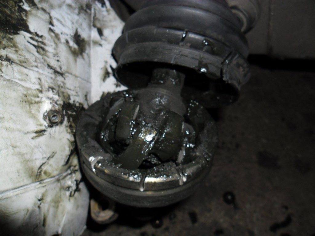

quelques gros coups de massette doivent suffire a la sortir,il faut bloquer la tige de cardan en placant la pince etau par dessous derriere la barre stab!
situation alternative::ca ne vient pas et vous ne souhaitez pas deposer le cardan,soit parce que vous n'avez pas la clef 12 pans pour les vis de joint homocinetique,soit parce que vous n'avez pas d'etau pour bloquer le cardan!dans ce cas,voici ce que j'ai effectue:decoupe de la bague de centrage des billes afin de les sortir pour desolidariser la tete de cardan du tripode!
pour cela decouper devant les billes et une fois chassees au moins 4 billes,voici ce qu'il vous reste:

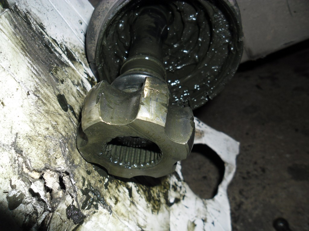

la vous degagez ce qu'il reste de la bague de centrage des billes et vous pouvez enlever la tete,ne laissant que le moyeu du tripode:
SAM_1644 (Copier).JPG (69.3 Kio) Vu 32264 fois
quelques coups de marteau derriere et ca sort tout seul:

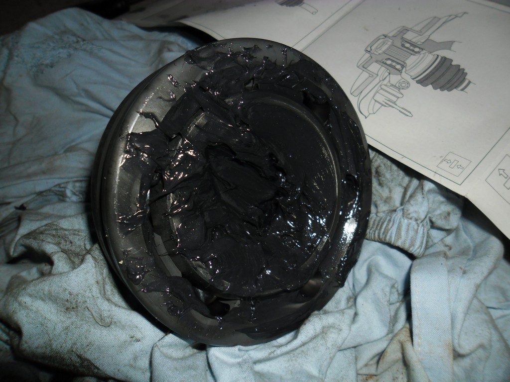

remplir la tete de cardan avec l'un des deux sachets de graisse:
SAM_1648 (Copier).JPG (184.26 Kio) Vu 32264 fois

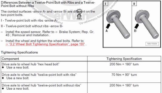

La vis de transmission avec une empreinte femelle en hexa ???????
What is it ?????
Moi j'avais jusqu'à lors la vis en 27 en 6 pans (comme sur les photos du tuto initial de résideur)
J'ai fait les deux soufflet récemment et la vis de remplacement désormais vendue par VW est toujours en 27 mais 12 pans.
Apparemment avec le kit SKF ce serait du 24
J'ai aussi ouï dire que chez VAG, dans le cas ou la vis de transmission serait avec des striures (anti-desserage) côté plat sous la tête ce serait plutôt 90Nm. car sinon avec notre vis de 27 c'est 200 Nm. + 180°, ce qui fait que je suis dubitatif par rapport à l'empreinte en hexa femelle…
Accessoirement, attention au bon positionnement des rondelles sur l'arbre…

Outre le fait d'avoir effectivement la bonne douille en hexa mâle, il y a interêt à ce que ce soit du sérieux vu le couple de serrage à appliquer…
Peut-être est-il plus simple, si le pas et la longueur concordent exactement, d'utiliser les vis VW WHT 005 437 en remplacement.
Ajouté 16 minutes 11 secondes après :
Pour info…
Ajouté 6 heures 32 minutes 9 secondes après :
Comme le démontage, voire le remontage de la tête de cardan de l'arbre peut s'avérer problématique (il existe en effet une élasticité côté différentiel) qui nuit à l'efficacité de la percussion, aussi bien pour désolidariser la tête que pour la re-clipser avec le circlip neuf).
Dans ce cas, bien que ce soit plus de taf, il est plus commode de sortir l'arbre et de le bloquer dans un étau.
Il faut donc démonter les vis (et les brides) côté différentiel ce qui implique d'avoir le bon embout XZN.
Au remontage, ces vis sont à remplacer en théorie (toute la cavalerie passe quand même par là…)
Première passe à 10 Nm. et deuxième passe à 70Nm.
Comme pour accéder aux vis côté différentiel il faut vraiment aller sous la voiture, mesures de sécurisation indispensables (chandelle)
Un assistant est par ailleurs fort utile pour passer la première à chaque fois que l'on serre ou desserre.
