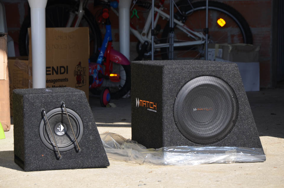

Re tout le monde,
J'ai mis le PP10E (http://www.audiotec-fischer.de/lng/en/m ... subwoofer/) à la place du PP7E.
La différence est réelle! J'ai dut remanier le son avec le PC pour tout réarranger.
Evidemment, la place prise est conséquente mais on en as dans un toutou. Du coup je revend mon PP7E...
