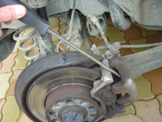

retirer l’étrier avec un gros tournevis plat
photo 4.jpg (92.21 Kio) Vu 27820 fois

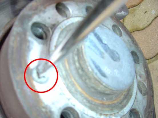

desserrer la vis cruciforme et retirer le disque usé
photo 8.jpg (67.73 Kio) Vu 27820 fois

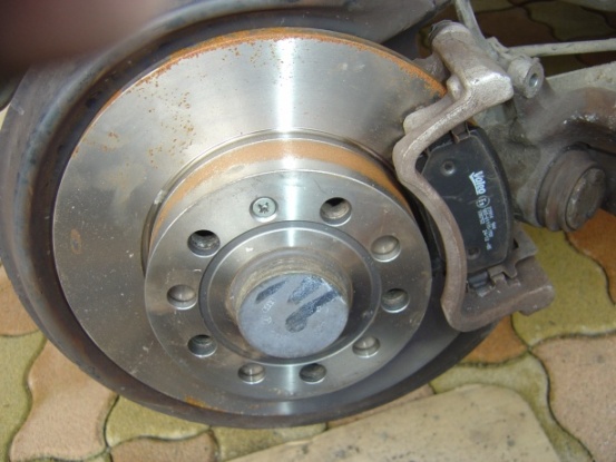

mettre le nouveau disque en place + le plateau de frein et les plaquettes
photo 9.jpg (84 Kio) Vu 27820 fois
si vous n’avez pas l’appareil comme moi, j’ai utilisé un serre- joint pour pousser le piston et une pince multiprise (ou une clé pour disqueuse) pour faire tourner le piston dans le sens des aiguilles d’une montre.
Attention de ne pas abimer le soufflet du piston avec la pince multiprise.
Il est quand même préférable de le faire avec un repousse piston pour éviter les dégâts.
photo 10.jpg (85.27 Kio) Vu 27820 fois
