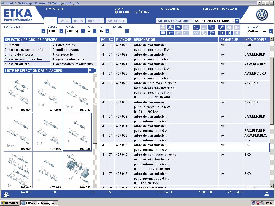

Dans ETKA (que je ne maitrise pas), j'ai une planche pour BVA6 (407-38), et une planche pour BVM6 (407-26).
Je trouve sur la première les références 1K0 407 451 FX et 1K0 407 454 BX (également des références en 271 et 272, mais il ne me semble pas que ça soit celles-ci...)
Et sur la seconde, 1K0 407 451 QX et 1K0 407 454 HX (et toujours des 271...)

(si j'ai tout compris, ce sont bien les références QX et HX, donc GKN 24474 et 24478 )

farnouche, j'ai pas les références, elles sont enlevées exprès sur les devis apparement (colonne blanche). J'ai juste matté la fin des références sur l'écran du concess dans ETKA.
C'est un touran de 2005

pour moi sur etka7.4
page 407-038 : cardan gauche = 1K0 407 271 LG => 1K0 407 763 HX (475.64€)
cardan droit = 1K0 407 272 RG => 1K0 407 764 PX (475.64€)
ca m'etonne que le mec des pieces detachées ne t'a pas imprimé une feuille avec la ref et les prix
moi , à chaque fois, je lui demande de m'imprimer la ref et le prix des pieces que je cherche suivant mon numero de chassis

Merci :) Les références en 272 me permettent bien de retrouver les références GKN/SPIDAN 24474 et 24478, je suis donc rassuré d'avoir commandé la bonne pièce.
Enfin, j'ai que le coté droit, le coté gauche était en rupture, et je ne trouve pas à l'acheter quelque part qui livre à La Réunion... (parce qu'à 1000 euros le cardan...)
C'est compliqué les histoires de références ETKA, je regarde la même planche et j'ai pas les mêmes références que toi derrière :D

les references en 27x... sont des anciennes references, VW ne les fabriquent plus et les a remplassé par les 76x...
