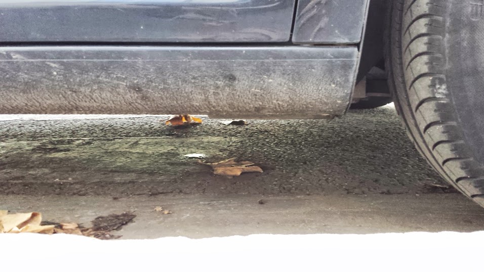

Je rentre de vacances à l'instant. Sur la route j'etais derriere une camionnette tirant une remorque pleine de graviers, avant de la doubler je me suis reçu des graviers : un sur mon pare brise (petit impact) et d'autres sous la caisse.
1h plus tard soit + de 100 km plus loin je fais une pause. Le temps de revenir de prendre mon café, je vois de loin une fuite sous mon touran. La fuite goutait assez fortement, je deplace la voiture, et en effet une petite flaque, je mets le doigt sur le liquide, pas d'odeur et ca n'a pas de viscosité.
Je reprends la route pas super rassuré, il me restait 80km.
Je viens d'arriver à bon port sans problème mais ma fuite goute toujours.
Je joins une photo prise 1 min apres mon stationnement.
Votre avis? Je passe chez mon garage VW lundi matin.

Pas de voyant allumé, pas d'odeur, pas de viscosité... ça serait pas la clim ?

je croyais que le liquide de clim se situait plus à droite, moi ma fuite est plutot au centre

La glace de clim qui fond ...
MV Agusta Brutale1090 RR
Re: fuite liquide non identifié
Pour moi aussi, l'eau de la condensation de la clim.
Est ce que tu avais enclenché la clim pendant ton trajet d'1h ?

oui j'avais mis la clim mais pas super fort

+1 pour la clim :wink:

A tout hasard, le niveau de liquide de refroidissement a t'il baissé ?

écoulement normal lié à la condensation de la climatisation.
Même si cela fait 6 ans que j'ai mon Touran à priori je n'avais jamais remarqué ce type d'écoulement
Les autres niveaux étant bons (liquide refroidissement) et pas d'alerte ordi de bord, on en reste là.
