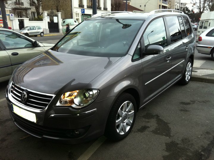

Bonsoir à tous !
j'ai lu les pages de ce post (enfin, presque toutes..y'en a +50 !), et je me décide à vous poser la question: j'ai déjà, avec l'aide d'un d'entre vous, équipé l’intérieur de mon touran en led..j'en suis vraiment ravi. J'ai également mis des led pour les veilleuses: j'en suis également très content. Du coup, j'ai envie de mettre des ampoules pour mes FEUX DE CROISEMENT (les feux de routes, en fin de compte, si on les utilise, c'est quand on est seuil sur la route..) où la couleur se rapprocherait le + de celle de mes veilleuses à led, SANS POUR AUTANT INSTALLER UN KIT XÉNON. Donc, ce serait pour du plug and play, tout simplement. J'ai bien fait des recherches (j'ai vu des HOD, des MTEC, etc...), mais ne connais pas assez la chose pour savoir lesquelles prendre. J'ai essayé les blue vison de chez Philips, mais j'ai trouvé qu'elles éclairent moins bien que les halogènes d'origine. J'ai cru comprendre que mes phares étaient des phares lenticulaires: en voyant la photo de mon profil, vous pourrez le confirmer, ou non.
Donc, en résumé, est-ce qu'un d'entre vous aurait une idée des ampoules que je pourrais mettre pour, donc,me rapprocher de l'éclairage de mes veilleuses LED ? ou, au pire, des ampoules blanc pur ? bref, dans tous les cas, un éclairage moins jaune que celles d'origine....
beaucoup à vous.

Une photo de mon Touran:
-- 09 Nov 2013, 00:46 --
Edit:
évidemment, vous l'aurez remarqué, la photo a été prise AVANT la monte de mes veilleuses à LED...

Bonsoir ninho,
Tes phares sont bien equipés avec des lentilles.
Perso, sur mon ancien V2 j'ai testé plusieurs ampoules H7 mais cela n'a jamais donné un résultat équivalent à l'éclairage blanc des veilleuses à LED.
Si tu veux réellement une couleur homogène et en plus un éclairage blanc comme du xénon, passe au kit HID
J'avais pris du 5000K en température couleur et c'était bien blanc sans virer au bleu
Et l'éclairage de nuit, c'était au top, je voyais comme en plein jour.
Et grâce aux lentilles, cela n'eblouie pas tant que cela, en ayant bien sur fait contrôler le réglage des phares après l'installation du kit HID
La lentille permet de focaliser le faisceau lumineux
En plus, j'ai pu mettre tout le kit à l'intérieur du phare, ce qui permettait de le dissimuler facilement.
Lorsque j'ouvrais le capot, on ne voyait rien

mais le truc c'est que j'ai pas envie de mettre un kit HID..au pire, il doit bien y avoir des ampoules + blanches que celles d'origine non ?
