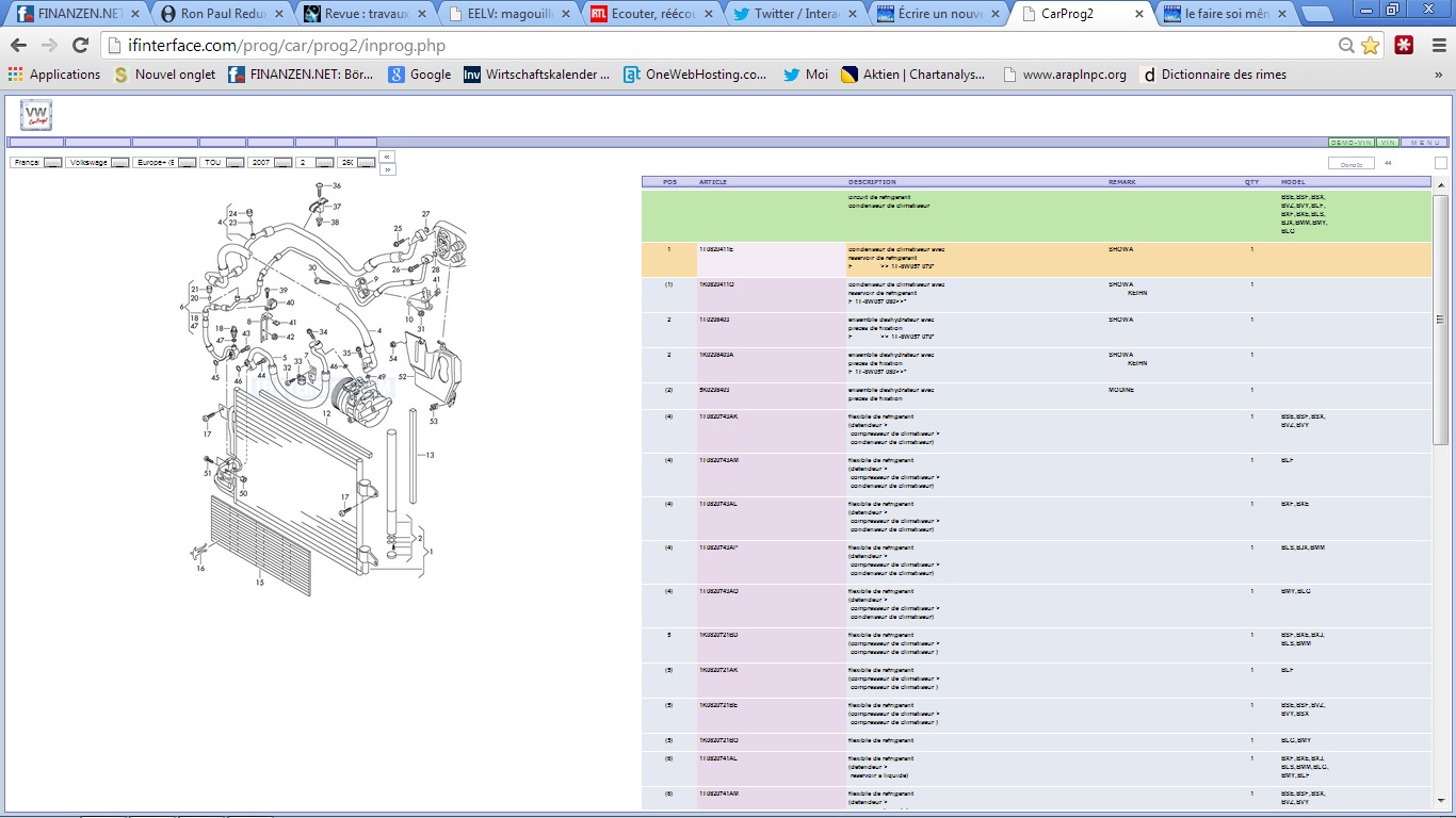

Le climatronic fonctionne, la position 19.2 indique la température moteur correctement mais les durites vers l'habitacle restent froides (voir photo1) et la partie arrière du radiateur reste froide voir photo2 flèche rouge. Par contre le vase d'expansion est à température ainsi que la durite sur la photo 3 marquée par la flèche rouge.
J'ai purgé le circuit et il y avait pas mal d'air mais cela n'a rien apporté. Avant de changer des pièces ,( pompe à eau? thermostat?) je souhaite nettoyer le radiateur de refroidissement mais j'ai besoin de vos conseils.
Quel circuit faut-il nettoyer, celui qui va directement à l'habitacle marqué par la flèche rouge photo 2 (260-41) ou celui qui va au bloc moteur (121-21)? Et comment faire? Durites à débranchés, à quel niveau, ...?
Par avance merci
Les numéros des schéma correspondent à l'outil en ligne http://ifinterface.com/prog/car/prog2/inprog.php

Ce que tu montres c'est le circuit de clim ne pas toucher :roll:
Les durites pour le chauffage sont derrière le moteur.

il n'y a pas de vis de purge tu n'as que pour vidanger le radiateur (repère 2 de la photo).
