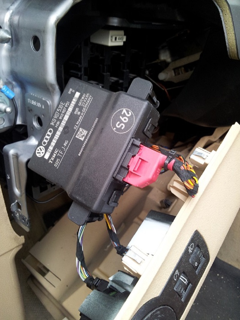

Re: RCD510
Oh oui ça serait sympa, car cette gateway on en parle souvent mais je ne sais pas vraiment où elle se cache....GENDY38 a écrit :Bonjour,
Je mettrais des photos du démontage pour accéder à la gateway. C'est assez facile.
Fred

Re: RCD510
Oui j'avais zappé entre temps...
Alors c'est pas difficile d'y accéder un peu de démontage et c'est bon : -- 05 Mar 2013, 12:59 --
Et voilà l'ancien boitier (en bas) et le nouveau (en haut).
Fred
Fred

Re: RCD510
Je ne l'imaginais pas de ce côté...
Comme on dit un dessin vaut mieux qu'un long discourt : merci à toi Gendy !

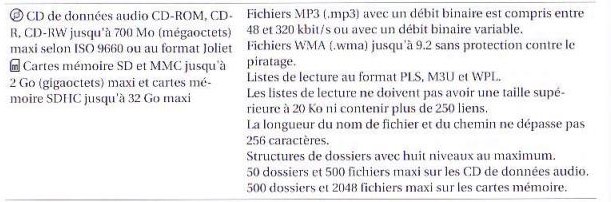

Re: RCD510
salut les amis.
je vient de me taper tout le sujet et je n'est pas vue de réponse clair sur les carte SD.
Ma question est la suivante : + peut on mettre n'importe quelle carte SD dans le rcd 510 ( sd ou SDHC )
+ y'a t'il un capacité a ne pas dépassé ( 16go - 32go ou plus) ?
j'attend votre réponse pour la commander en vue de l'arriver de mon sharan.
merci
merci
Re: RCD510
J'ai un fort doute que le poste accepte une carte de plus de 32Go

Re: RCD510
SD jusqu'au 2 Go maxi, SDHC jusqu'à 32 Go.
C'est pourtant clair.

Re: RCD510
le format SDHC ne supporte par lui-même que jusque 32GB
au-delà, on passe au format SDXC

Re: RCD510
euh....
oui c'est clair quand tu as les documents!!!! je l'ai que demain mon sharan....lpascalon a écrit :SD jusqu'au 2 Go maxi, SDHC jusqu'à 32 Go.
