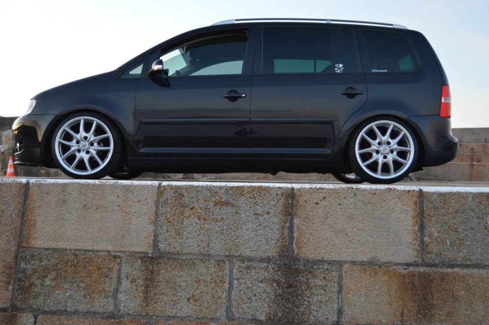

Salut g suivi un peut la discutions sur les rabaissement. Moi sur le mien je suis aussi sur combiner en marque fk Avec des jantes en 19pouces en 9 de large je vous mes une photo
