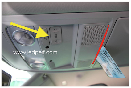

Au plafond juste à coté des liseuses à l'avant, il y a un bouton pour éteindre toutes les lumières.
Je m'en sers souvent quand on arrive de nuit chez nous pour pouvoir ouvrir les portes sans risque d'allumer les plafonniers.

lpascalon a écrit :Au plafond juste à coté des liseuses à l'avant, il y a un bouton pour éteindre toutes les lumières.
Je ne vois pas… ¿?
à gauche la liseuse conducteur & à droite celle du passager, j'ai essayé toutes les positions & les 6 loupiotes (ovales) s'allument toujours quand j'ouvre les portes…
mais plus de bip! Bien que je ne sache pas comment je les ai déconnectés… ¿?

C'est bien un Sharan a portes coulissantes ?
Voici une photo trouvée sur le net , je parle de l'interrupteur 3 positions (à mettre sur 0).

pas de porte coulissante: Sharan II de juin 2003
plafonnier: seulement 2 liseuses chacune avec 1 bouton (à 3 positions)

Ah ok, donc la aucune idée en effet...
