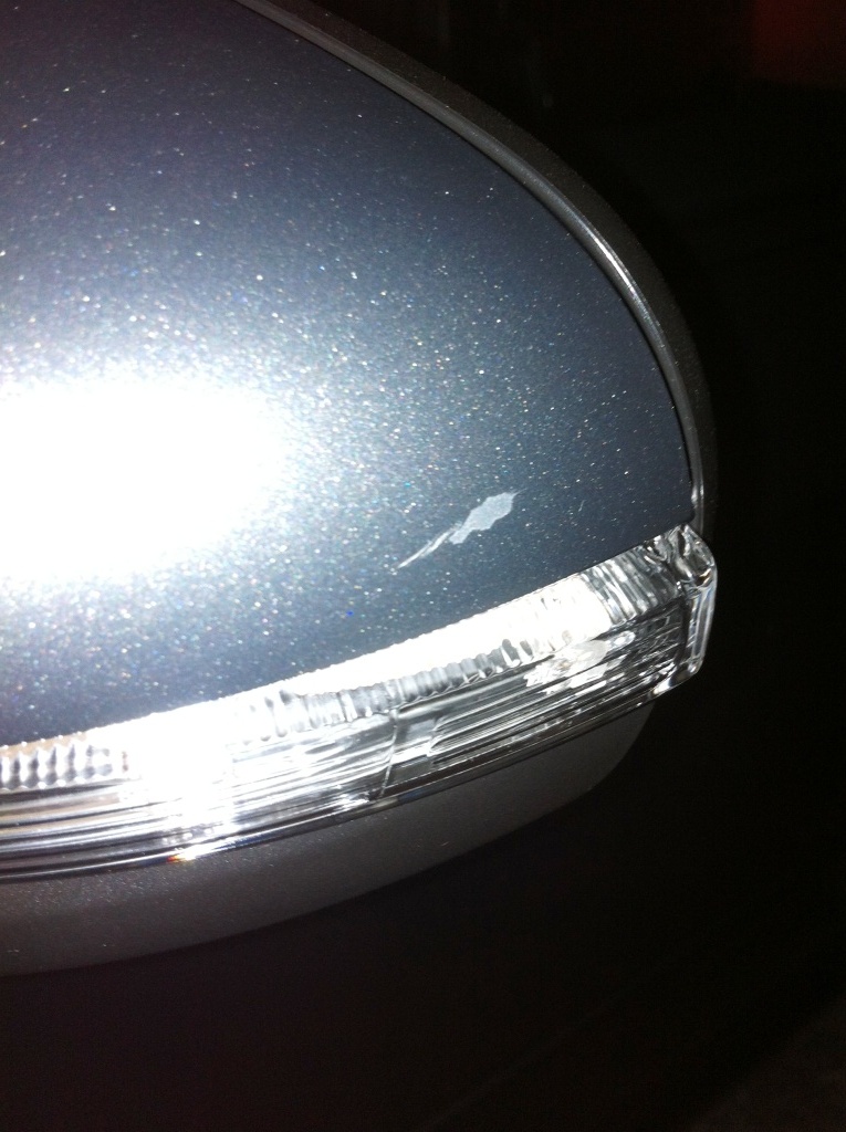

Bon je remercie le motard qui m'a légèrement éraflé le retro gauche sur la route ...grrrr.. bien sur ce dernier ne c'est pas arrété
Bref, je vais acheter le stylo réparateur chez VW et je me pose plusieurs questions ( pour lesquelles, j'aurais besoin de vos avis ;-) )
Donc est ce que je dois poncé la rayure , dégraisser et ensuite applique le stylo peinture et le vernis ou directement le stylo et le vernis ...bref ...please help me !!!

Essai d'abord un efface rayures :wink:

Ben j'ai peur que ce soit pas suffisant ...au toucher tu sens que le vernis a sauté

Si tu le fait au stylo retouche ça va se voir :(

Non mais blague à part ...avec le stylo ca va se voir ??? :shock: :shock:
Punaise je dois le récupérer demain en concession stylo+vernis...
Mais finalement si ca ne sert à rien ...je vais peut entre pas l'acheter :roll: :(
Quoi faire ????

Le stylo à retouche c'est le premier truc que j'ai mis dans la trousse à outils lorsque j'ai eu le :923: .
Je pense que si tu applique juste ce qu'il faut de peinture avec le stylo ça limitera les dégâts - ça se verra c'est sur mais bon.
L'efface rayure est bien surtout pour les rayures plus fines, c'est un espèce de verni qui rempli la crevasse faite par la rayure...(les démos sont assez explicatives)
Il est sur que rien ne vaut une peinture mais pour un si petit accroc je ne sais pas si c'est bien nécessaire...

Bon je vais quand même prendre le stylo alors ..et je vais regarder pour un efface rayure ...A tout hasard une marque ou une référence ??? :wink:

J'en ai acheté récement un (chez feu vert car c'est là que j'ai trouvé le moins cher) mais je ne pourrais pas te donner la marque je pense que là tous les modèles-marques se valent c'est pas comme le stylo à retouche où il faut impérativement la ref de la peinture constructeur...
Ce n'est que mon avis bien sur...

J'ai eu dernièrement le même type d'éraflure sur le pare choc arrière de mon V3 neuf. J'ai utilisé un stylo retouche. Certes lorsque tu le sais, ça se voit car tu ne regarde que ça. En revanche, si tu demande à une personne qui ne le sait pas, de trouver la retouche, elle va chercher un bon moment. Personnellement, je te conseillerais le stylo retouche en respectant à la lettre le mode d'emploi. C'est très important.
Bonne retouche

Le stylo à retouche est un très bon allié pour les petits éclats de gravillons et autres, ça évite que le trou du à l'impact grossisse ainsi le verni et la peinture se font la valise et la rouille s'installe. on voit plein de voitures qui ont des petites tache de rouille sur le capot ben c'est ça pas traité et la gangraine s'installe...

Donc j'ai récupéré le stylo hier (13.95 euros en concession), et sur les conseils du vendeur, j'ai acheté aujourd'hui un pinceau plus fin que celui du stylo... je vais donc demain, jouer les artistes peintres ;-)
Petite question pour hercule, est ce que tu as poncé au début, et après la retouche (peinture plus vernis) mis du polish et du lustrant (comme j'ai pu le voir sur certaines vidéos sur le net ??? ou simplement stylo peinture et vernis ?

Je n'ai surtout pas poncé, ni avant, ni après. J'ai seulement bien lavé avec un produit dégraissant et bien fait sécher l'endroit à retoucher. Ai appliqué 4 couches de peinture afin de combler l'endroit où la peinture manquait avant de mettre une seule couche de vernis. Effectivement le pinceau du stylo est un peu gros, j'aurais du utiliser un pinceau plus fin. Bien résister à l'envie de combler la crevasse à la première application et attention de bien laisser sécher la peinture entre deux applications et surtout bien secouer le stylo au moins 2 minutes avant utilisation. A l'issue, pas de polish, rien. Essaye et montre nous une photo de ta réparation lorsqu'elle sera terminée.
