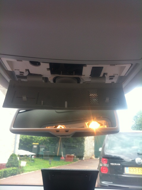

voici un petit tuto du montage de mon lecteur DVD sur mon ciel de toit
ayant un toit panoramique cela complique d'autant plus la tache
tout se démonte assez facilement avec un tournevis fin et une clé tor
merci a monsieur lepoulpe pour la soudure a l’étain

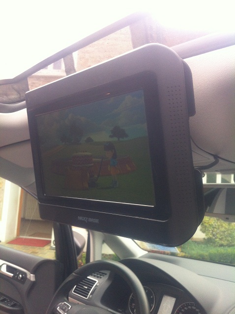

- une derniere vue avec le rideau du toit ouvrant fermé ca passe pil poil
- ecrab dvd 3.JPG (106.64 Kio) Vu 4366 fois
- ecran dvd 2.JPG (100.47 Kio) Vu 4366 fois
- coté fixation du support du lecteur il est fait maison du fer plat en alu de 3 cm X0.3 d’épaisseur plier a l’étau et au marteau pour lui donner la forme d'un bec de façon a ce qu'il pince le ciel de toit
- ecran dvd 5.JPG (114.74 Kio) Vu 4366 fois
- voila ce que ça donne au final plus de fils qui pendouillent et une prise 12v de libérer pour mon charge téléphone
- ecran dvd.JPG (88.16 Kio) Vu 4366 fois
- je me suis repiquer sur la broche attaché au ciel de toit a la carrosserie
il y a un rouge permanat ce qui permet au lecteur de fonctionner même contacte couper
et cerise sur le gâteau en cas d'oubli d'extinction du lecteur celui s’éteint des fermeture du toutou avec la clef - montage dvd 4.JPG (89.17 Kio) Vu 4366 fois

non ça me gène pas du tout et ma fille est au milieu donc c bon en fait je ne l'ai pas mis sur l'appui tête car
ma fille touche sans cesse a l’écran et regarde le film a deux cm de l’écran donc c'est la solution que j'ai trouvé

Belle installation Frédéric.
Est-ce que tu as vue dessus quand tu es au volant ? Si tu tombes sur des forces de l'ordre pointilleuse, ça peut coûter cher...

non presque pas de vue dessus faut vraiment en vouloir pour regarder pollux ou barba papa dans ces conditions

C'est le modèle 9" ? J'avoue que je crise moi car j'en ai 2 et plein de traces de doigt dessus
Et puis c'est compliqué de gérer les bêtes de devant... mais par contre quid du son ? il n'est pas super puissant à la base donc comment ça se passe ?

Si le seul soucis tu as le son dans les oreilles mais bon c'est supportable
et maintenant il en existe avec des casques sans fil
Sinon avec câble ça peut le faire en passant les câble par le plafonnier à l'aide d'une aiguille et faire sortir
le câble avec une prise Jack de façon à pouvoir débrancher les casques au niveau du haut des portières
C'est une idée que je pourrait bien faire quand ma fille sera plus grande ....
