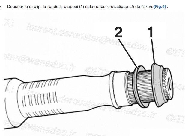

Salut, merci pour ce topics qui m'a bien aidé pour le remplacement de soufflet de cardan d'origine qui était déchiré.
Juste une remarque, au démontage la rondelle et le joint conique était monté dans l'autre sens. C'est à dire , au remontage, d'abord la rondelle metal et ensuite le joint conique avec le "petit coté" coté roue. Ceci me semble mecanique plus logique, sinon, rien n'empêche le joint de sauter par dessus la lèvre de l'axe du cardan. Comme montré dans ce topics d'un autre forum:
ttp://www.forum-auto.com/pole-technique/mecan ... 553299.htm

J'ai démonté l'arbre de transmission pour changer le soufflet.
La RTA dit "arbre dans l'étau, et hop, un bon coup de maillet sur le bol, la tête s'en va..."
Ben je vous garantis que ça ne vient pas.
J'ai essayé la méthode alternative de visser la vis de moyeu à fond pour extirper la tête. Mais là, impossible de serrer correctement l'arbre dans l'étau (j'ai même cassé mon étau ! :shock: :cry: ). Ça ne vient pas non plus.
Si quelqu'un à la solution miracle pour sortir cette tête !!

ce n'est pas sur le bol qu'il faut taper, mais sur l'arriere du moyeu central du joint homocinetique!il faut un marteau lourd et un burin plat assez epais pour que le choc soit bien sec!

sur certains il peut y avoir une sorte de circlips plat a retirer sur l'arbre, fait une photo du joint cloche de protection deposee!

Moi j'avais jusqu'à lors la vis en 27 en 6 pans (comme sur les photos du tuto initial de résideur)
J'ai fait les deux soufflet récemment et la vis de remplacement désormais vendue par VW est toujours en 27 mais 12 pans.
Apparemment avec le kit SKF ce serait du 24
J'ai aussi ouï dire que chez VAG, dans le cas ou la vis de transmission serait avec des striures (anti-desserage) côté plat sous la tête ce serait plutôt 90Nm. car sinon avec notre vis de 27 c'est 200 Nm. + 180°, ce qui fait que je suis dubitatif par rapport à l'empreinte en hexa femelle…
Accessoirement, attention au bon positionnement des rondelles sur l'arbre…

Outre le fait d'avoir effectivement la bonne douille en hexa mâle, il y a interêt à ce que ce soit du sérieux vu le couple de serrage à appliquer…
Peut-être est-il plus simple, si le pas et la longueur concordent exactement, d'utiliser les vis VW WHT 005 437 en remplacement.
Ajouté 16 minutes 11 secondes après :
Pour info…
Ajouté 6 heures 32 minutes 9 secondes après :
Comme le démontage, voire le remontage de la tête de cardan de l'arbre peut s'avérer problématique (il existe en effet une élasticité côté différentiel) qui nuit à l'efficacité de la percussion, aussi bien pour désolidariser la tête que pour la re-clipser avec le circlip neuf).
Dans ce cas, bien que ce soit plus de taf, il est plus commode de sortir l'arbre et de le bloquer dans un étau.
Il faut donc démonter les vis (et les brides) côté différentiel ce qui implique d'avoir le bon embout XZN.
Au remontage, ces vis sont à remplacer en théorie (toute la cavalerie passe quand même par là…)
Première passe à 10 Nm. et deuxième passe à 70Nm.
Comme pour accéder aux vis côté différentiel il faut vraiment aller sous la voiture, mesures de sécurisation indispensables (chandelle)
Un assistant est par ailleurs fort utile pour passer la première à chaque fois que l'on serre ou desserre.
