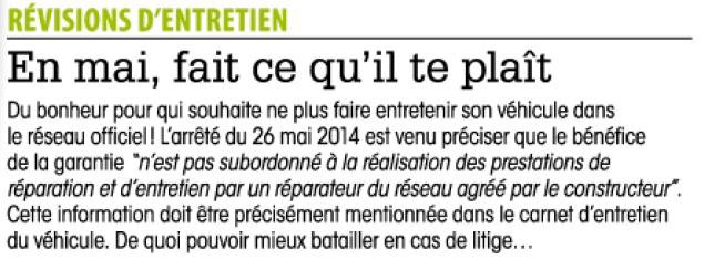

Re: DSG 6 vitesses : entretien vidange remplacement huile ta
Message par farnouche »
Sans titre.JPG (41.33 Kio) Vu 16650 fois

Ce decret est peu connu, n'empeche qu'il ne fait pas mention d'antériorité.....
Ce décret marche, pour ça il n'y a aucun souci….C'est indiscutable..
Le problème vient de l'après garantie.
Ex tout bête
Un véhicule de 3 ans avec un turbo qui donne des signes de fatigue. (Donc, véhicule hors garantie puisque les 2 ans sont passés)
Avec un entretien VW --> prise en charge à 100 % pièces ET mains d'oeuvre
Avec un entretien non VW --> (c'est arbitraire ce que je dis, je n'en sais rien) prise en charge de 20% sur la pièce…
