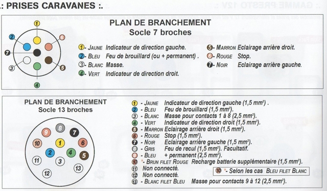

Messages : 3095
Re: connexion remorque
Bonsoir,
si ça peut t'aider voici le schéma du faisceau de remorque tel qu'il est décrit sous Elsawin pour un Touran. A noter que le faisceau U10 semble comprendre 8 fils.
2389
En parallèle, un extrait du tutoriel du montage du faisceau Smart où est décrit la nature des fils derrière chaque pôle. On peut faire des rapprochements avec le schéma Elsawin mais tout ne semble pas identique.
2388

Message par FLO82 »
ok j'y voit un peu plus clair. c'est donc tout simplement parceque vw mets en 5 la veilleuse gauche et en 7 celle de droite. je pourrait faire un pontage sur ma remorque mais c'est pas plus mal comme ca, au moins il y a une petite ampoule orange au tableau de bord, ca me rappelera que je n'ai pas oublier la prise..
